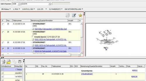

mein Fahrersitz lässt sich nicht mehr verstellen.
Lt. meinem Schrauber ist angeblich das Steuergerät an der Fahrerseite defekt.
Müsste Teilenummer 2158202726 sein.
Ich würde gerne ein gebrauchtes einbauen.
Hat jemand so ein Steuergerät zu verkaufen?
Oder hat jemand eine gute Quelle für gebrauchte Mercedes-Ersatzteile?

Mal davon abgesehen, daß ich das stg auch nicht in Verdacht gehabt hätte, was würde dagegensprechen bevor man eines kauft das stg von Fahrer und beifahrerseite zu tauschen?
Zumindest normales verfahren sollte damit ja möglich sein.

Weil die Steuergeräte über CAN-Bus oder LIN-Bus kommunizieren. Da ist es egal, an welcher Stelle die am Bus angeschlossen sind. Das linke Steuergerät wird also immer den linken Sitz ansteuern - selbst wenn es im Kofferraum eingebaut wird.

Falls die beiden Steuergeräte die gleiche PIN-Belegung haben (und nur dann), könnte man das versuchen. Die Teilenummern sind auf jeden Fall unterschiedlich (drittletzte Stelle 5 bzw. 6) Die Ansteuerung muss dann aber immer von der anderen Seite erfolgen. Jetzt wirst du sagen, dann tausche doch auch die Türsteuergeräte. Da fürchte ich jedoch, dass Spiegelverstellung, Heckdeckelöffnung etc. nicht mehr funktionieren.
