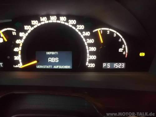

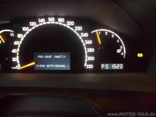

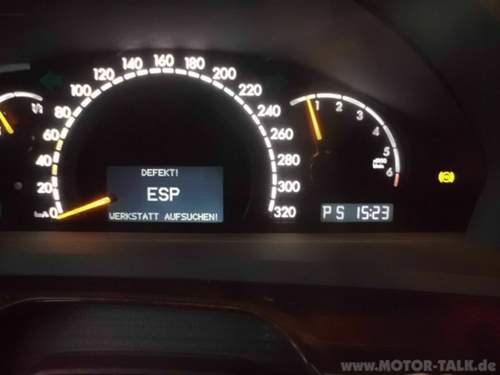

nun hat auch bei mir der Fehlerteufel zugeschlagen. Bin gerade eine kurze Strecke gefahren und sofort nach dem Losfahren sind folgende Meldungen im KI erschienen:
1. Defekt!....ESP.....Werkstatt aufsuchen
2. PRE-SAFE.....Siehe Betriebsanl.!
3. Defekt!....ABS.....Werkstatt aufsuchen
4. Speedtronic.....Zur Werkstatt fahren
Gleichzeitig brennt die ABS-Lampe konstant und die Servolenkung ist schwergängiger als sonst.
Hat jemand eine Ahnung, was das alles bedeuten soll (Ursache)
und wie bzw. ob ich es beheben kann? :confused:
Ich hoffe mir kann jemand helfen....

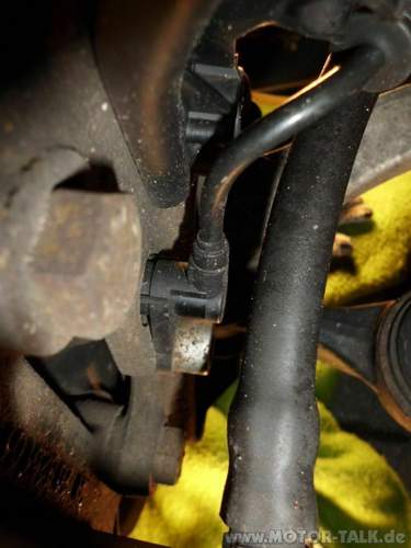

also gut, hier folgt die Auflösung des Rätsels: Der Raddrehzahlsensor vorn rechts ist defekt!
Daumen hoch für alle, die darauf getippt haben, :)
Der Grundfehler ist also das ABS, die anderen Fehlermeldungen sind nur Folgeerscheinungen.
Letzten Samstag war ich ja beim Getriebespülevent bei Hakan und dort wurde natürlich auch die Stardiagnose angeschlossen, ein paar Klicks, und siehe da: Raddrehzahlsensor vorn rechts defekt!
Alle gespeicherten und aktuellen Fehler wurden gelöscht und nach 15 Min. Probefahrt, (alle 4 Meldungen erschienen wieder im KI), wurde die Stardiagnose wieder angehangen und nur dieser Fehler erschien wieder.

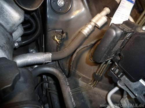

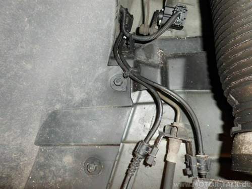

Als nächstes habe ich das linke Vorderrad demontiert und mir den Raddrehzahlsensor, die Kabel und die Steckverbindungen angeschaut. Allerdings konnte ich keine Beschädigung oder sonstigen Defekt erkennen. Auch auf der rechten Seite und im Motorraum sieht alles nice and clean aus...... :confused::confused:

Anbei noch `n paar Pics von untenrum...Keinerlei Beschädigung, Marderbiß oder durchgescheuerte Stellen oder sonstiges.....:confused:
