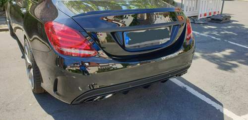

Hab ich auch gesucht und bin nicht fündig geworden. Am Ende habe ich den Chrom bestellt und zum Lackierer gebracht, genau so wie die Chromleiste
Mein Bruder hatte zufällig eine schwarze Sprühdose oder Farbe oder sowas. Ging ziemlich leicht

Das mit der Sprühflasche ist keine gute Idee... Das habe ich vor dem lackieren lassen auch gemacht. Problem ist, Chrom finish lässt sich nicht gut lackieren, da der Lack nicht haftet. Irgendwann blitzt immer wieder der Chrom durch und dann sieht es kacke aus.
Entweder vorher den Stern anschleifen mit nem feinen Sandpapier oder Haftgrund drauf (auch hier muss am besten angeschliffen werden) - Wer das alles aber nicht zu Hause rum liegen hat, geht besser zum Lackierer und redet mal mit ihm. Ich habe ihm gesagt, dass es nicht eilig ist und wenn er das nächste Mal was in dem Farbton lackiert, meine Teile mitmachen soll... Dann halten sich die Kosten auch im Rahmen ;-) Was ich bezahlt habe sage ich hier nicht, will ja keinem Lackierer seine eigene Verhandlung kaputt machen, aber mehr als ein gutes Abendessen zu 2. war es nicht...
