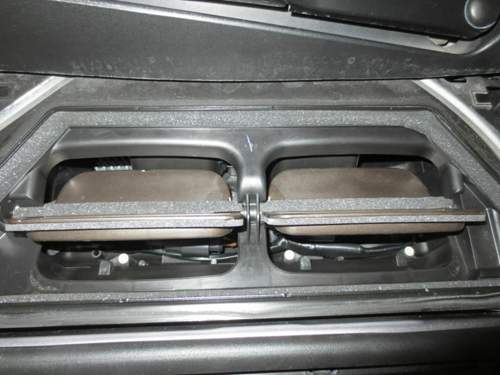

Wenn Ihr die Zündung einschaltet, und während dessen sich im Motorraum unterhalb der Abdeckung des Wasserkastens auf 12 Uhr die Luftkkappe öffnet und schließt, ist es die Staudruckklappe hinter dem ZAB oder RNS810.
Die Staudruckklappe verhindert das bei hohen Geschwindigkeiten mehr Luft in das Fahrzeug gedrückt wird.
So kann der Luftstrom immer konstant gehalten werden.
Den Fehler könnt ihr aber getrost ignorieren, da der Aufwand zu groß ist und in den Phaeton ohne Staudruckklappe vielleicht nur 5% mehr Luft rein kommt.

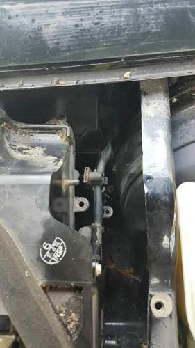

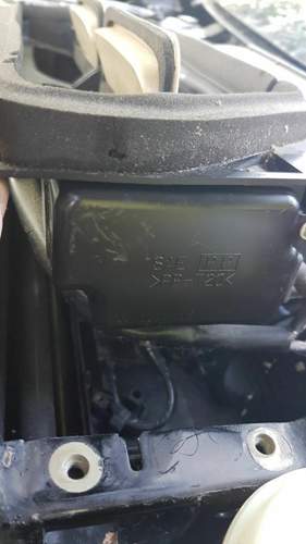

Und noch ein paar
Img-mt-5263621579803802561-20160620-104315
Img-mt-7955423503783182890-20160620-104312
Img-mt-2962360599851017791-20160620-104303
+2
Der Übeltäter
Img-mt-3410892385948543921-20160620-104241
Img-mt-8756112132994973804-20160620-125810
Welche von den 4 Stellmotoren hinter dem ZAB ist für die Umluft unteranderem zuständig? Bei funktioniert die im Motorraum befindliche Klappe einwandfrei. Jedoch kommt bei eingeschalteter Klima kein starker Luftstrom aus den vorderen Lüftuntungsschächten heraus! Wenn ich die Klima ausschalte funktioniert alles.

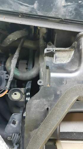

Ein nettes Hallo an alle hier im Forum. Ich lese hier schon ein paar Wochen still mit.
Ich hatte bei meinem dicken auch schon einen Defekt des Stellmotors der Umluftklappe V113.
Wenn es bei dir der Stellmotor der Staudruck Klappe ist wird es "relativ" einfach.
Wischerarme abbauen
Die Blende unterhalb der Windschutzscheibe ist oben über die gesamte Länge gesteckt (und hat sich bei meinem Phaeton sehr gewehrt) und unten mit 3 Blechklemnen an der Karosserie befestigt.
Dann muss die Wischermechanik auf der Beifahrersitze ausgebaut werden.
Dann die Blechplatte über der Staudruck Klappe ausbauen.
Danach das vordere Teil des Gebläsekastens abbauen, dann kannst du einfach an den Stellmotor der Staudruck Klappe.
Wenn der Umluftklappe Stellmotor hinüber ist geht es etwas schwieriger weiter.
Hinteres Teil des Gebläsekastens muss ab (dazu braucht man einen Torx 15 mit mindestens 25 cm Länge, die 4 Schrauben tief hinten sind ansonsten nicht zu erreichen, der Gebläsemotor muss auch raus. Der Zusammenbau ist noch fummeliger wegen der 4 tiefliegenden Schrauben.
Für ungeübte Schrauber nicht zu empfehlen das ganze.

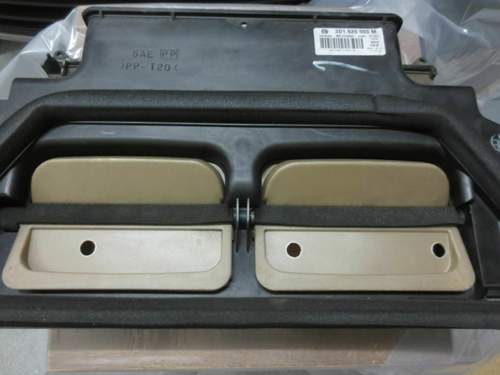

Meinen GP0 hat es auch erwischt: Die Staudruckklappe ist geschlossen und rührt sich nicht.
Da ich mir die oben beschriebene Fummelei ersparen wollte, habe ich's wie folgt gelöst:
- Bei meinem GP3 die Position der "versteckten" Schrauben ausgemessen (Bild 1)
- In die blockierte Staudruckklappe drei 10mm-Löcher gebohrt und die Schrauben durch diese gelöst und entfernt
- Die Löcher mit Gummistopfen wieder verschlossen
Der Rest der Arbeiten erfolgt wie weiter oben beschrieben.
