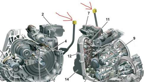

wie oben schon beschrieben kann man erahnen was ich vor habe, und zwar das Öl am 7G-DCT selber wechseln, quasi heiß fahren, Öl ablassen ( kommt man gut an die Getriebeölablassschraube?), dann Druckölfilter abschrauben ( ist im Filter eine Rücklaufsperre verbaut?, habe Sorge da der Filter quer auf Höhe Wärmetauscher verbaut ist das beim Abschrauben das Restöl mir alles vollsaut) oder wäre es besser erst die Getriebeölwanne ab zu schrauben, da man e den Saugölfilter tauschen muss, an den Druckölfilter kommt man nur ran wenn man zwingend den Luftfilterkasten aus baut?
Laut Systembeschreibung beträgt die Füllmenge 5,9 Liter Shell DCT M 1 Öl, warum sprechen dann manche von 6 Litern? Am Getriebe ist eine gelbe Kappe verbaut, der folgt ein Rohr nach unten ins Getriebe, stellt diese Konstruktion die Befüllmöglichkeit dar und gleichzeitig die Belüftung des Getriebes?

Mich würde es interessieren wo ich da Öl auffüllen kann? Zwecks Additiv
Öl und sonstige Flüssigkeiten werden über das Öleinfüllrohr, verschlossen mit schwarzem Deckel und mit rotem Sicherungsstift ( ca. 1,2 € teuer)gesichert, eingefüllt und zwar gemäß Herstellervorgabe bei der Prüfung des Ölstandes die Getriebeöltemp, zu beachten.
Und wie bereits erwähnt schreibt MB keine Spülung vor, da es rein technisch gesehen um ein normales Schaltgetriebe mit Nasskupplungen handelt, Spülung ist ratsam beim verbauten separatem Getriebeöl-kühler und Drehmomentwandler, hier bleibt beim Ablassen an der Getriebeölwanne ( Diese wird auch beim 7G-DCT demontiert, sonst geht der untere Ölfilter nicht raus) immer eine Restmenge, beim Spülen wird zw. Zulauf Ölkühler und Ablauf Ölkühler die Spülmaschine gehängt, vereinfacht ausgedrückt das Restöl immer mehr verdünnt bis schließlich in diesen Bauteilen neues frisches Getriebeöl verbleibt ( vorher Farbe xyn nacher Farbe **Schön**), beim normalen Schaltgetriebe spült auch niemand.

Ich dachte das geht hier?

@Felix243 schrieb am 28. November 2017 um 12:25:23 Uhr:
ja richtig, das ist das Öleinfüllrohr, da drüber wird auch der Ölstand gemessen, aber bitte erst Mindestmenge einfüllen.
