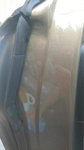

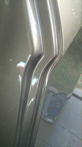

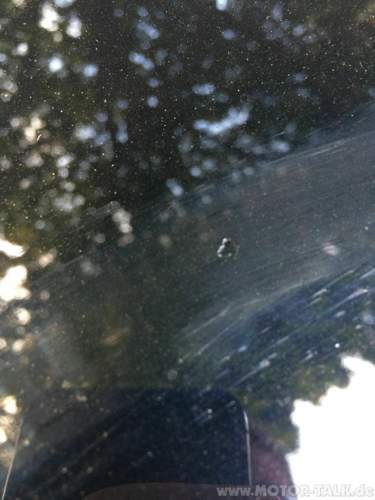

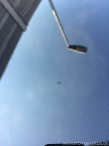

ich habe gestern entdeckt dass ich auf meinem Golf 7 (14.000km) nun leider schon einen Steinschlag
auf der Motorhaube habe.
Für mich als Laien sieht es nun so aus, als ob nur die Klarlackschicht betroffen ist. (Siehe Bilder)
Und nun meine Frage(n), auf die ich keine(n) direkte Antwort(en) im Forum finden konnte :
1) Ist es nur der Klarlack der abgeplatzt ist ?
2) Ausbessern mit Lackstift ? (Klarlackstift)
Oder bin ich völlig auf dem Holzweg..
Über antworten wäre ich Euch sehr sehr dankbar :-)
PS: Hoffe man erkennt es auf den Bildern gut genug. 3x der selbe Steinschlag

Da hat doch schon jemand dran herumgedoktert... Da ich unterstelle, dass Du auf dem Gebiet kein Fachmann bist, würde ich den Defekt schlicht mit Klarlack auffüllen.
Die augenblicklichen Temperaturen lassen ja eine Reparatur, auch unter freiem Himmel noch zu. Dafür beschaffst Du dir einen Klarlack-Stift und einen Zahnstocher. Nachdem Du die Stelle gründlich gereinigt/entfettet hast, nimmst Du den vorgewärmten Lackstift (in der Hosentasche tragen funktioniert gut) schüttelst diesen gut durch und füllst die Vertiefung, in mehreren Durchgängen (nach jeder Anwendung Trockenzeit beachten) durch Eintunken des Zahnstochers in den Lackstift auf.

Hm....solch einen seltsamen Steinschlag hab ich ja noch nie gesehen. Auf Bild 1 sieht das sogar aus, als sei schon mit Farbe dran "herumversucht" worden...
Autsch. Bei einem so neuen Auto wäre ich mit einem größeren Steinschlag lieber zum Lackierer gefahren.

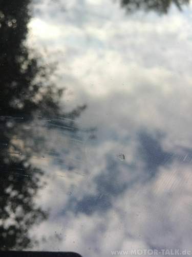

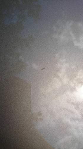

Habe hier auch so einen ähnlichen Lackschaden, aber ich bin mir eig. sicher dass er nicht von einem Steinschlag kommt. Zumindest sahen die Steinschläge auf dem Golf4 damals ganz anders aus, ich habe keinen Steinschlag bemerkt und Hand angelegt habe ich hier auch noch nicht. Hier sieht es für mich als Laien so aus als ob beim Lackieren eine Luftblase eingeschlossen war die nun in sich selber gefallen ist 😕

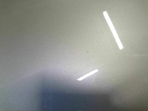

Wo wir schon dabei sind, das sieht mir ja auch nach unsauberer Lackierung aus, oder ist sowas normal?

Was soll man auf den Bildern erkennen können??
Lackierfehler?
@jrda schrieb am 27. September 2016 um 23:00:54 Uhr:
Der 'Steinschlag' des Themenstarters sieht aber anders aus. Größer und das Umfeld sieht aus wie "mit Luft unterzogen unter dem Klarlack". Und es macht auf den Fotos irgendwie den Eindruck, als sei schon Farblack druntergepinselt oder so. Das ist jetzt keine Anschuldigung, sondern nur mein persönlicher Eindruck des Schadens. Von daher meinte ich auch schon "...schon was dran gemacht...".
Hier, auf Deinen Fotos, sieht man eine kleine Stelle, die erhaben erscheint. Also wie "Schmutzeinschluss im Lack" und genau solch einen kleinen, fiesen Lackpickel weist die Motorhaube meines Autos auch auf. Eindeutig "Einschluss von Partikel". Der 🙂 meinte "...kein Grund zur Beanstandung...".
Sonstige Steinschläge kenne ich eher als kleine Lackausplatzungen. Entweder mit flachem Rand oder leicht erhaben. Wohl eher je nach Einflugwinkel. Diese kleinen Einschläge kann man aber einfach selber ausbessern.
