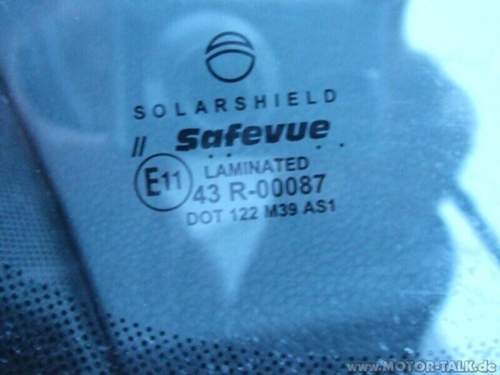

ich habe seit sieben Wochen einen Golf 6. Auf dem Heimweg aus dem Urlaub ist es dann passiert, Steinschlag mit drei Rissen in der Frontscheibe. Daraufhin habe ich gleich einen Termin bei 'Carglass' gemacht und noch mal ausdrücklich darauf hingewiesen das der Golf 6 eine neue Akustik Frontscheibe mit einem fünf Lagen Aufbau hat. Der freundliche Mitarbeiter versicherte mir das man schon die passende Scheibe einbauen werde. Ich hatte da meine Zweifel weil auf dem Auftrag stand: Artikel Nummer (von Carglass) 3378480 für Golf, ab Baujahr 2006. Ich dachte die Scheibe gibt es erst mit dem neuen Golf 6 und nicht schon beim Golf 5. Also noch einmal angerufen und mir versichern lassen, dass man schon die richtige Scheibe einbauen wird.
Heute habe ich den Wagen abgeholt und fand den Wagen subjektiver lauter. Der Spalt zum Dach hin war ca. 3 Milimeter grösser und der drei Lagen Aufbau der Scheibe (Glas, Kunststoff und Glas) ist deutlich am oberen Rand zu erkennen. Daraufhin habe ich die Modell Nummer auf den Scheiben verglichen:
Alte: 43R - 000134
Neue: 43R - 00087

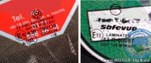

das würde mich auch brennend interessieren, da Carglas im Dezember exakt die gleiche Scheibe wie bei Azorno in den Golf VI GTI eines Freundes verbaut hat.
Ist dies jetzt eine Akustikscheibe oder nicht?
Ein A hat sie nicht, ein Ohr-Symbol auch nicht. Der Siebdruck ist "rund" und entspricht der ab Werk verbauten Akustikscheibe in einem Golf VI.
Ich hänge ein Bild der Scheibe an und zum Vergleich das Bild (rechte Seite) mit der identischen Scheibe von Azorno auch nochmal.

Golf VI Carglas-WSS
Golf VI Carglas-WSS Azorno
Schick mal die Nummern auf der Scheibe an den Hersteller, hab ich auch gemacht.

Nachdem ich den Siebdruckrand gesehen habe bin ich mir zu 99,9% sicher, dass es sich hierbei um eine Golf-V-Scheibe handelt und nicht um eine Golf-VI-Scheibe und daher ist es auch keine Akustic-Scheibe.

Eine Frage an den Experten: für welche Eigenschaft steht den der Begriff laminated, der auf den Bildern zu sehen war?
Verbundsicherheitsglas
Der englische Begriff laminated heisst wörtlich übersetzt laminiert, kaschiert oder beschichtet und im Bezug auf Glas bedeutet es : Verbundglas bzw. im Automobilbereich Verbundsicherheitsglas, da diese "Glasarten" mehrschichtig aufgebaut sind. Normalerweise als Verbund von Glas-PVB-Glas.

Edith sagt, der Hersteller ist Shatterprufe aus Südafrika.

Die beim Kumpel verbaute ist eine "Safevue" von Shatterprufe. Über das Kontaktformular habe ich nachgefragt, ob diese Scheibe eine Akustikscheibe für den Golf VI ist.
