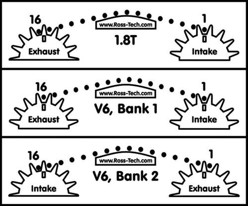

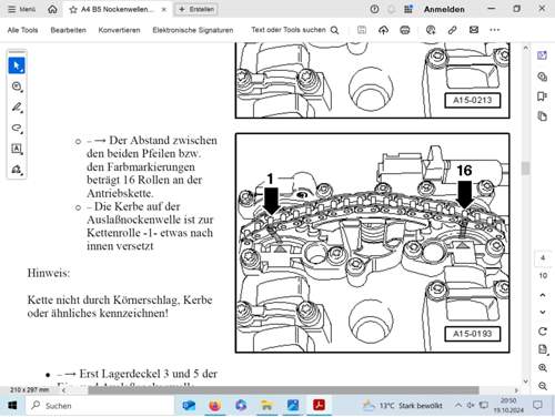

Sind nicht 16 Kettenglieder Abstand, sondern 16 Rollen Abstand.
Aber irgendwann müssten doch die Markierungen wieder übereinstimmen.
Spätestens wenn das Nockenwellenrad mit der Markierung am Ventildeckel fluchtet, oder lieg ich da falsch?

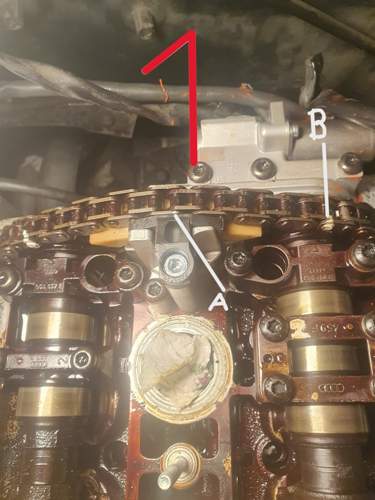

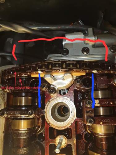

Da stimmt was nicht. Siehe Bild. Du hast ja geschrieben das es ohne Schlüssel gedreht hast Weil der der Kühler im Weg ist. Wie konntest Du denn da genau sehen das die Kurbelwelle auf OT steht ?
Und noch ne Frage die Weissen Markierungen, sind das die, die vor dem Ausbau gemacht hast ?
Ach die SW müsste 19 sein ist aber eine Vielzahnnuss.

Ja, das sind die Markierungen vor dem Ausbau.
Die Markierung "A" ist die, die ich vor dem Ausbau in der Mitte gesetzt habe.
Die Markierung "B" ist nach rechts verrutscht und deshalb auf dem Bild nicht mehr sichtbar.
Das Bild 1 ist nach dem Einbau und die Markierungen stimmen 100 % mit dem Markierungen vor dem Ausbau überein.
Hab ja, bevor ich die Kette ausgebaut habe, extra die Zähne und die Kettenglieder markiert.

Bild 1 ist nach dem Einbau und dann hab ich nach entfernen des Kettenspanners gedreht.

Solange der Kettenabstand zwischen den NW's nach vorgabe passt und (je nachdem welche NW) die vom Zahnriemen angetriebe NW mit OT fluchtet, können dir die Markierungen völlig egal sein.
Also doch einfach wie bereits vom DJ erwähnt in drehrichtung auf OT stellen, die vom Riemen angetriebene NW fluchten, 16 rollen abbstand prüfen und dann sollte das passen.

Und was mir da aufgefallen ist, er schaut ja nur ob die Nockenwelle auf OT steht. Und was ist mit der Kurbelwelle ?
Und Du hast es genauso gemacht. Und Du kannst jetzt mit Sicherheit sagen das Kurbelwelle und Nockenwelle auf OT stehen oder ?. Es kann auch gut möglich sein das es bei dir um 180 Grad verdreht ist. Das heißt die Nockenwelle steht auf OT aber die Kurbelwelle nicht.
Und damit Du die Kurbelwelle von Hand drehen kannst, musst die Front in die Servicestellung gebracht werden.
Weil so wie jetzt ist bringt dich das nicht weiter.

Das mag ja sein. Aber die Markierungen bringen dir nichts wenn die Kurbelwelle nicht auf OT stand/steht.
Und bringt jetzt alles nichts. Bringe die Front in die Servicestellung und drehe an der Kurbelwelle. Bis die Nockenwelle und die Kurbelwelle auf OT sind. Es sollten zwei Umdrehungen sein.
