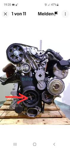

Ist die markierte Stelle die Riemenscheibe?

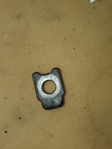

Hab unter dem Auto auch noch ein Teil gefunden und weiß nicht ob es beim Zerlegen vom Motor rausgefallen ist, vieleicht kann mir jemand sagen wo es hingehört.

Ja das ist die Riemenscheibe. Und bei dem anderen Teil bin ich raus.

Bei dem anderen Teil kann ich leider auch nicht helfen :/

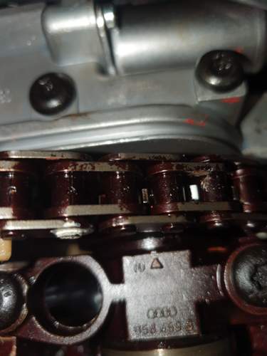

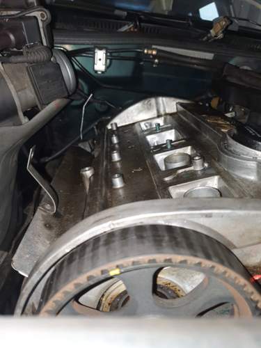

Hab jetzt den Motor mehrmals ohne größeren Widerstand durchgedreht und dabei festgestellt, dass sich der Kettenspanner 2 Zentimeter hebt und beim Weiterdrehen sich wieder senkt.
Nachdem ch die Nockenwellen bzw. den Zahnriemen wieder auf OT Stellung gebracht habe,
stimmen komischerweise meine Markierungen,
die ich auf der Kette angebracht habe nicht mehr mit den Markierungen der Nockenwellenzahnrädern überein.
Der Abstand von 16 Kettengliedern zu den Nockenwellenmarkierungen hat sich aber nicht verändert.
Kann doch nur die Kette beim Drehen überspringen, oder?
Anbei Bilder vor dem Drehen (neuer Kettenspanner,
Markierungen stimmen 100 prozentig überein, da ich sie vor dem Ausbau des alten Spanners gesetzt habe) und nach dem Drehen.
Michael

Bilder 012 sind die Markierunge mit dem alten Kettenspanner vor dem Ausbau, die ich 100 prozentig übernommen und auch nach dem Einbau des neuen Spanners kontrollliert habe,
Wie geschrieben hat sich aber die Kette nach dem Durchdrehen verstellt.
Warum?

Wie sieht es denn aus wenn Du die Markierungen von denn Nockenwellen nimmst. Wo steht dann die Markierungen vom Nockenwellenrad und Kurbelwellenrad ?
Beide auf OT!
Hab die Auslassnockenwelle auch nicht ausgebaut.
Ist schon komisch. Und ich habe nur 15 Rollen gezählt (ist aber auf dem Bild schwer zu erkennen)
Aber was Du noch machen kannst um 100 Prozentig sicher zu sein. Nehme mal einen lagen Schraubendreher (oder was anderes langes) stecke denn dann in denn ersten Zylinder. Und drehe dann denn Motor noch mal bis der Schraubendreher ganz oben ist. Dann bist Du genau auf OT. Und kontrolliere dann alle Markierungen.
Sind doch 16, oder?
Aber wie kann sich die Kette gleich um mehrere Kettenglieder verschieben, aber der Abstand von 16 Rollen gleichbleiben?
Wie gesagt ich habe nur 15 gezählt. Aber das soll nichts heißen. Normal kann sie das nicht. Es sei denn das die Einlassnockenwelle nicht richtig festgeschraubt war. Also mache das ich vorher geschrieben habe, und mache dann auch mal Bilder von denn Markierungen.
Ich verstehe gerade das Problem nicht...
Die KW steht auf OT und die Markierungen der NW passen zu den Pfeilen auf den Lagerböcken.
Der Abstand der Kettenglieder von Markierung zu Markierung passt angeblich auch.
Wo ist jetzt das Problem?
Dass die Markierungen der Nockenwellen nicht bei jeder Umdrehung mit deinen Kettenmarkierungen übereinstimmen ist völlig klar, da die Anzahl der Kettenglieder nicht exakt durch die Anzahl der Nockenwellenzähne teilbar ist.
