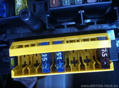

Hallo Experten,
ich möchte eine Steckdose im Kofferraum anbringen. Dort ist eine Sicherung Nr. 71 mit 15A. Zu ihr führt ein Kabel (violett/gelb). An dem Kabel ist ein Aufkleber (MV TEST: OK). Ich nehme an, dass das geschaltetes Plus ist.
Danke für die Antworten.
Arno

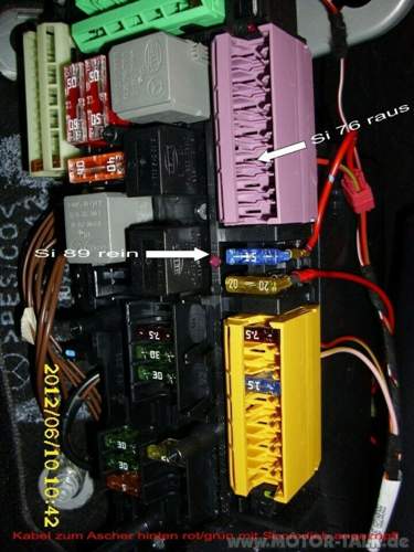

Beim Passat Bj. 99 waren Zig.Anzünder und Steckdose im Laderaum auf Dauerplus. Ich habe das beim Mercedes T-Modell auch umgesteckt:
Sich. Nr. 71 Aschenbecher Kabel rosa-grün auf Sich. 70 umgeklipst,
und SichNr. 72 Steckdose Laderaum Kabel Rosa-gelb auf Platz 69 umgesteckt.
Um die Stecker aus der Sich. Halterung heraus zu bekommen ist etwas Geduld notwendig.
Das Ganze im Sicherungsplan eintragen damit ich mich nächste Woche auch noch daran erinnere...
Natürlich sollte man die Kühlbox im Kofferraum nicht vergessen oder mit Spannungswächter betreiben.

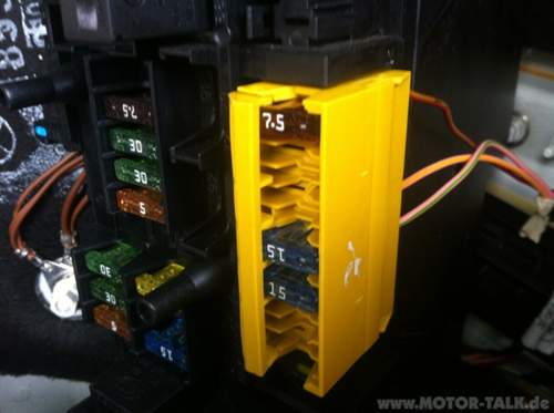

Anbei die Fotos nach dem "Umbau".
...noch ein Foto

will mich ja doch mal rangeben... aber wie bekommt man diesen gelben Stecker los...?

So, den Stecker bekommt man los, wenn man diesen zuerst Richtung Schlussleuchte drückt und raus zieht...
Die Dose im Kofferraum ist von hinten mit einer Überwurfmutter gesichert...
Normal so zu Info...
und ich habs umgeklemmt...

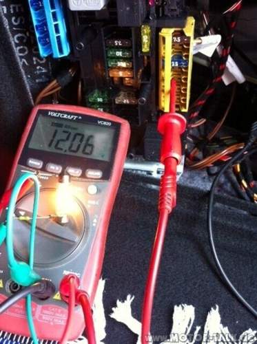

Ich habe jetzt mal durchgemessen und folgende bei mir nicht belegten
Positionen führen Dauerpluss.

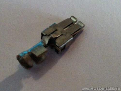

Für mich wäre also die 87 der richtige Anschlusspunkt ,doch wie ist die Teilenummer
von so einem Pin den man von hinten in die Stecker steckt ?
Danke !
69 muss auch Strom haben... sinst steck mal ein Durchgangsprüfer darein und dann siehste dass da auch Strom drauf ist...
evt. den gelben Stecker abziehen...
Hallo Epex121
Also mein 220 CDI Mopf hat an der Sicherungsposition Nr: 69 kein Dauerplus.
Habs jetzt nochmal getestet und folgendes festgestellt: Kofferraum oder Auto
aufsperren und an der 69 ist Spannung, Kofferaum/Auto zusperren und nach
ca 9 min geht die Prüflampe aus.
Was auch noch funktioniert : Auto / Kofferraum ist zugesperrt und die Prüflampe
ist aus, wenn man jetzt bei verschlossenem Auto den Kofferraumschalter drückt
geht die Prüflampe wieder für ca. 9 min an. Man könnte somit feststellen ob jemand
den Kofferraum öffnen wollte, oder gleich eine Sirene anschliesen ( war nur Spaß )
Ich nehme die Nr : 87 den das TELE AID ist ja auch ein GSM 'System
Mfg Thomas

War heute beim 🙂 und hab gleich den richtigen Mann erwischt und
die Kontktfeder besorgt.
Teile-nummer : A 0045455226 Kontaktfeder 1,11 Euro / Stück
Mfg Thomas
A0045455226
