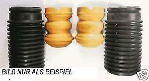

So sehen die von Sachs aus. http://www.ebay.de/itm/like/162105099068?lpid=106&chn=ps&ul_noapp=true
Das sind die für vorne, die für hinten sind die auf dem Bild

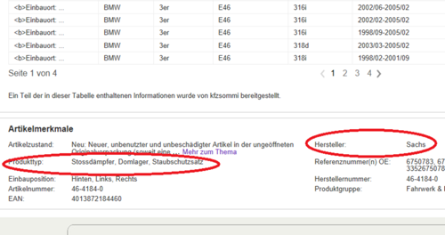

In Sachen Betrug muss man gänzlich unvorsichtig sein, wenn man in der Artikelbeschreibung liest "Hersteller Sachs" und nicht Hersteller Sachs geliefert wird! Lesen hilft zuweilen, um sagen zu dürfen, was gesagt werden muss. Auch Berufsbedenkenträger dürfen dann durchatmen und äußern, was sie sonst hinter Phrasen verbergen. Gleiches gilt für die Stützlager, bei denen ich Dir Recht gebe, dass sie mir wohl kaum viel Freude bereiten werden, da sie ja nicht sind, was sie zu sein vorgeben.

Der Staubschutz auf deinem Beispielbild zeigt wieder nur Staubschutzkappen für die vorderen Federbeine.Hinten sind das IMMER glatte Plastikrohre.Und es ist vollkommen egal,von welchem Hersteller die sind.Da kann man auch billigen Ramsch von ATP oder Mister Auto reinkloppen. ;)

Hersteller Sachs steht NUR vor den Dämpfern unten in der Auktion,schau nach,mach die Augen auf,ich leih dir auch gern meine Brille,wenn du es NICHT sehen kannst!
Es gibt auch genug Gerichtsurteile,weil es Menschen gab,die gemeint hatten,die Überschrift einer Auktion auf Ebay sei verbindlich für den Inhalt,was sie aber NICHT ist!
Verbindlich ist,was weiter unten in der Beschreibung steht!Und dort steht ausdrücklich NUR vor den Dämpfern der Markenname Sachs!
Augen auf und Kopf einschalten!Du bist nicht allein mit deiner versuchten Betrugsannahme.....

Mir hat man aber (bei Autoteile 24 in Berlin) für vorn und hinten die gleichen Staubschutzkappen verkauft. Ich verstehe jetzt nicht ganz, warum man nicht auch hinten die faltbaren Staubkappen nehmen sollte.
