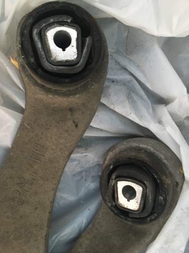

Komme gerade von der „Pickerl“ Überprüfung.
Habe wegen den Rissen in den beiden Staubschutzgummis von den vorderen Querlenkern kein „Pickerl“ erhalten.
Ich habe bei mir ums Eck eine freie Werkstatt, wo ich das machen lassen könnte.
Die Frage ist, ob dann auch die Spur neu eingestellt / überprüft werden muss.
Wenn ja, dann muss ich zu BMW…..
Gyula

In der Sache selbst handelt es sich bei den schadhaften Bauteilen wohl um die eingerissenen Manschetten der Hydrolager der Zugstreben. Oder haben die unteren Querlenker ebenfalls Hydrolager?
Dem Prüfer sollte nachgesehen werden, dass er die genauen Bezeichnungen von BMW für die Bauteile nicht kennt und daher wahrscheinlich die Zugstreben als "Querlenker vorn" bezeichnet hat.
Der TE hat weder Zugstrebe noch unteren Querlenker auf den Fotos von beiden Teilen erkannt. Leider hat er nur Detailbilder, jedoch keine weiteren Bilder, die uns - und ihm - einen besseren Überblick geben würden, geliefert. Hierzu einfach mal die Vorderräder bis zum Anschlag einschlagen. Es hätte bereits ein Foto des gesamten betroffenen Bauteils gereicht, denn die Unterscheidung der in Frage kommenden Bauteile ist recht einfach. Zukünftig wäre vielleicht auch ein Besuch des TE auf der Leebmann-Website https://www.leebmann24.com/.../...straeger-querlenker-zugstrebe-310863 empfehlenswert. Hier findet man die Anordnung der Bauteile und die genauen Bezeichnungen.
Wie bereits in verschiedenen vorausgegangenen Beiträgen dieses Threads erläutert, ist nach dem Ausbau/Tausch der Zugstrebe bzw. des dortigen Hydrolagers gar keine Achsvermessung erforderlich.

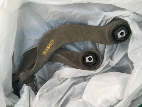

Ich habe am 6. November das Auto von BMW abgeholt.
Bei der BMW Niederlassung wurde sehr schnell festgestellt, dass es sich bei den bemängelten Teilen nicht um die Querlenker, sondern um die Zugstreben handelt (siehe Fotos)
Für jene, die den Preis wissen wollten..........€ 1060,14...:-)
Sorry, dass ich euch im Vorfeld keine besseren Fotos liefern konnte.........
Gyula
Zugstreben
Zugstreben

Falsch, das hat andere Gründe. Es geht darum dass Lager Umpressen bzw. Tausch sich a) nicht lohnt, wenn das Lager 50€ aber ein Lenker 80€ kostet und b) da so viel Schindluder in Werkstätten betrieben worden ist (rausziehen/reinziehen mit Gewindestangen über den Kern, etc.)
