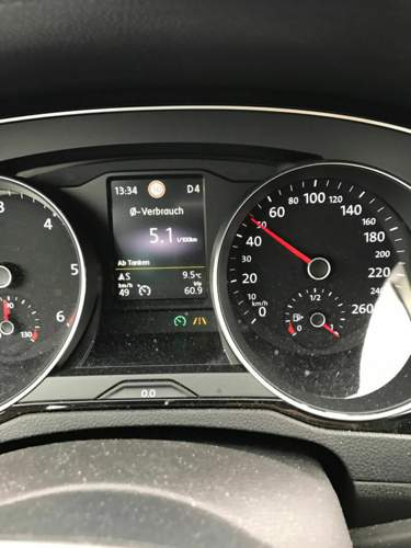

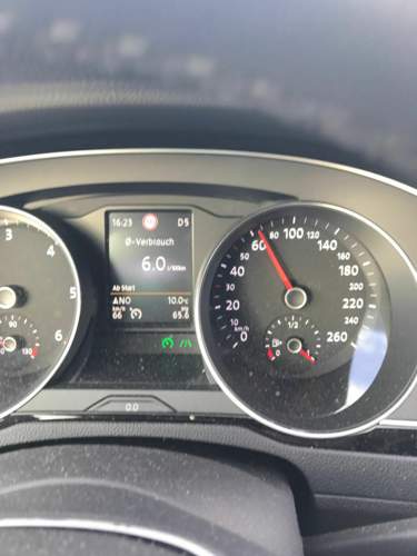

Bei mir geht es definitiv nicht unter 60...Sieht man deutlich am Orangen Icon. Anstatt grün..mj16 mit kleinem Assistent Paket...

Weil es so ist? Ganz einfach, oder? Ich hab zwar alles Assistenten aber wegen Handschaltung keinen Stauassistenten und unter ca. 60 km/ ist der LA orange und nicht aktiv.

Ich könnte schwören das Auto hat innerorts bei uns auf der Bundesstraße auch noch die Spur gehalten, da fahr ich immer mit 56km/h :-/
Unter50kmh
Über50kmh
