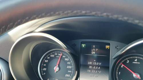

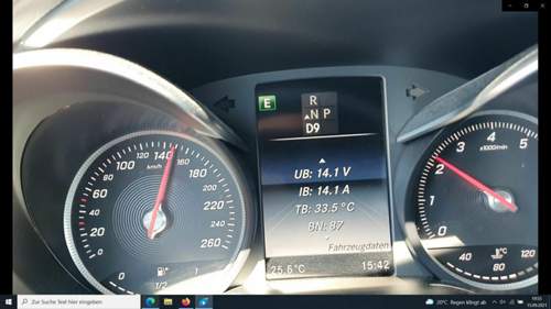

Ich habe eine Frage und hoffe das mir jemand einen Tip geben kann. Ich habe nun schon viele Beiträge zum Thema Startstop durchgelesen und konnte aber leider keine Antwort auf mein Problem finden.
Bei meinem S205 geht seit ca. 1 1/2 Jahren das Startstop nicht mehr. Ich fahre nicht wirklich viel und wenn dann nur Kurzstrecke (9km Stadtverkehr) zur Arbeit und wieder zurück. Wenn es nicht zu kalt ist fahre ich aber meistens mit dem Fahrrad und dann steht das Auto auch mal gut 2 Wochen in der Garage. Ich habe das Auto jetzt seit 2017 und bin seither 60000km gefahren. Am Anfang funktionierte das Startstop tadellos. Beim Service habe ich nachgefragt und der Meister meinte nur die Batterie muss mindest 80% haben und dann funktioniert das Startstop. Aber es lohnt nicht wirklich eine neue Batterie einzubauen da bei gleichem Fahrverhalten die Batterie ruck zuck wieder im Eimer ist. Daher habe ich mir ein CTEK Ladegerät zugelegt um auch mal zwischen zu laden. Dank des Forums konnte ich auch den Tip mit dem Werkstattmenü nachverfolgen.
Die Batteriespannung ist bei 14,4-14,6. BN meistens 70+ wenn ich regelmäßig fahre. Nach dem Zwischenladen mit dem CTEK auch mal 95+.
Der BN Wert wechselt ja immer zwischen Ladezustand in % und 0 für SS aus und 1? oder 100? SS an. Wenn ich das richtig verstehe.
Was ich sehr komisch finde ist das wenn die Batterie über 80% geladen ist und ich auch mehrere Stunden fahre die Batterie nicht geladen sondern entladen wird. Wenn ich Startstop ausschalte wird weitergeladen.
Es kam auch schon ein paar mal vor das im Wechsel bei BN statt 0 eine 10 oder eine 11 stand, SS durchgestrichen war und dier Ladestrom - also entladen anzeigte.
Ein paar mal kam auch auf dem Display anhalten und Motor laufen lassen.
Würde eine neue Batterie Abhilfe schaffen das das Startstop wieder funktioniert. Die Funktion ist mir nicht so wichtig da ich SS wie wahrscheinlich die Meisten nach dem Start abschalten.
Ich möchte aber eine Intakte Batterie haben damit ich bei kälterer Jahreszeit keine böse Überraschung erleben. Gestartet ist er aber bis jetzt immer.
Das mit dem Wert BN 10 oder 11 finde ich halt komisch. Vielleicht ist das ja ein Fehlercode für ein defektes Bauteil?
Über eine Antwort würde ich mich freuen.
Bilder hat meine Frau gemacht nicht ich als Fahrer!!!
SS eingeschaltet aber nicht aktiv
SS manuell abgeschaltet

die BN Werte bei den MOPF’s sind so zu deuten:
BN 1 = SoC (state of charge)
SoC = Ladezustand in 0-100 %
BN 2 = Ladephase
0 = Tiefenentladen SoC <65 (Start/Stop & STH gesperrt)
100 = laden in i-Phase
110 = laden in U-Phase
111 = laden überwiegend im Schubbetrieb (Mini-Rekuperation)
Evtl. ist das 10 im VorMopf das 110 im Mopf und das 11 im VorMopf das 111 im Mopf ???
Das BEM in Daimlern kommt mir sehr zaghaft vor und verhindert bei kurzen Fahrzyklen schnell das Start Stop und trotzdem geht bei viel Kurzstrecke eine AGM nach 3-4 Jahren im Daimler über die Wupper.
