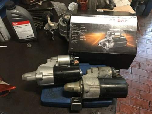

Hallo Community,
habe mir vor kurzem ein S211 500 Mopf gekauft.
Baujahr 2008, 120.000 km, Scheckheftgepflegt.
Der Erstbesitzer hat beim Kauf wohl fast jedes Kreuzchen gesetzt was man setzen kann.
Jetzt habe ich festgestellt, dass der Motor, wenn er warm ist, deutlich länger kurbelt bis er anspringt.
Die Suche hat ergeben, dass es der Kurbel oder Nockenwellwnsensor sein könnte.
Zusätzlich habe ich aber das Phänomen, dass er beim Anlauf des Starters sich schwertut, egal ob warm oder kalt.
Das heisst er dreht etwa eine halbe Umdrehung, macht dann ganz kurz Pause bzw. dreht ganz langsam und dreht dann erst weiter.
Kann man damit mehr zur Fehlerursache sagen?
Oder ist es evtl. was anderes?
Danke für eure Hilfe

Hallo omegasi,
mach es wie IKLLALL, fahr zum freundlichen, lass es prüfen und lass den Anlasser tauschen.
So hast Du einen entspannten Urlaub.
Habe jetzt einen Anlasser direkt über Bosch bezogen.
Der gleiche Anlasser kostet beim Freundlichen ca. 650€.
Habe den selben für 150€ direkt bei Bosch gekauft.
Ist doch eine frechheit was der Freundliche dafür haben will.
Einbauen kann ich schon selber.
Denke bei dem Preis kann ich nichts falsch machen.

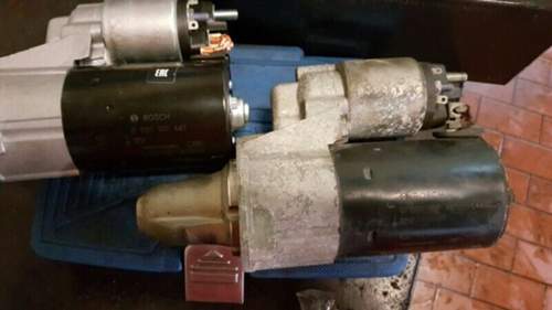

hallo,
heute war es dann endlich soweit.
und 3mal dürft ihr raten was da für ein anlasser drin war!
Es ist 1zu1 genau das selbe produkt verbaut!
nur das das andere kein mercedes teilenummer
und keinen mercedes logo aufgedruckt hat.

@Threadersteller
vielen vielen dank, mein auto startet nun auch voll kräftig durch.
