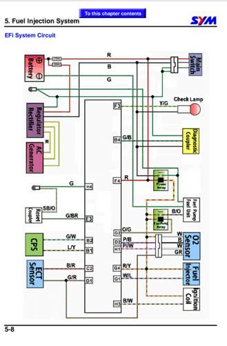

Der Sensor mit nur einem Draht ist ausschließlich für die Temperaturanzeige im Cockpit, zieh' den Stecker einfach mal ab und halte ihn gegen Masse. Die schwarze Kunststoffkappe am Stecker läßt sich mit einem kleinen Schraubendreher zerstörungsfrei “auseinanderfalten“, sodaß du die runde Metallfahne ohne Probleme an Masse halten kannst. Die Temp.-anzeige im Cockpit wird dann bei eingeschalteter Zündung auf Vollausschlag hochgehen.
Der Fühler mit den zwei Drähten ist für das Signal der Motortemperatur zur ECU zuständig, beide Drähte müssen m.E. am Stecker der ECU ankommen. Einen der beiden Drähte konntest du doch anhand der Kabelfarbe zuordnen, hast du gemessen, ob dieser Draht Durchgang hat, d.h. das Ohmmeter am Sensorstecker und ECU-Stecker dieses einen Drahtes muß ungefähr 0 Ohm anzeigen.
Mittels Ohmmeter oder Durchgangspiepser kannst du übrigens auch den zweiten Draht vom Temp.-sensor zum ECU-Stecker ausfindig machen. Du benötigst maximal 22 Versuche, mehr Kontakte hat der ECU-Stecker nicht. 😉
Gruß Wolfi
Edit: Das beigefügte EFI Schema stammt von einem wassergekühlten Modell, der ECT-Sensor (Engine Coolant Temperature) ist mit beiden Anschlußdrähten an die ECU angeschlossen. Und auch die Lambda-Sonde (O2-Sensor) ist hier aufgeführt.
Die Pinbezeichnungen passen allerdings nicht zur ECU von Synerject mit ihrem 22-Pin Stecker.
EFI Schema

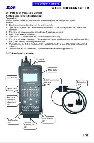

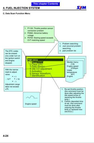

Edit: Der 3-polige Stecker mit der Gummikappe ist zum Anschluß eines Diagnosegerätes vorgesehen. Über den Menüpunkt 2 des angehängten Data Scan können Fehlercodes (DTC) gelöscht werden.
Data Scan
Hauptmenü Diagnosetester
