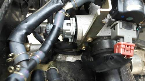

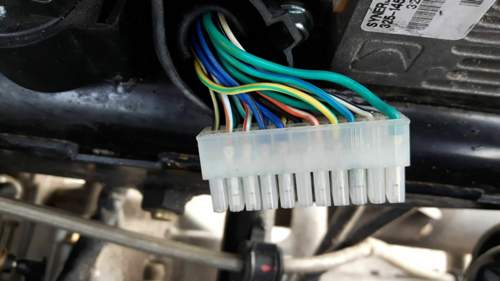

Hallo Wolfi
das Ersatzsteuergerät war ein Gebrauchtteil. Einen Umkippsensor habe ich nicht gefunden.
Wie hoch müsste denn der Widerstand an der Einspritzdüse sein?
Ein paar Bilder habe ich noch eingestellt und hoffe, dass es weiterhilft...
Viele Grüße und vielen Dank
Axel
Roller1
Roller2
Roller3

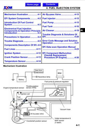

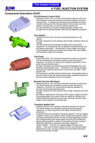

Hallo Axel,
hab' dir einige Blätter aus dem Service Manual des Sym Attila 150 EFI beigefügt, die meines Erachtens zur Einspritzanlage deines Rollers ziemlich gut passen. Es handelt sich dabei um ein älteres Einspritzsystem, was sich bspw. am “externen“ Leerlaufluft Bypass-Ventil zeigt. Bei aktuellen Systemen wird sowas nicht mehr verwendet.
Die Lambdasonde fehlt zwar in den beigefügten Service Unterlagen, das hat aber für dein Startproblem keine Relevanz.
Funktioniert dein Roller auch mit dem alten STG einwandfrei, wenn du die “Tastermethode“ anwendest?
Gruß Wolfi
PS: An einen Aufputztaster für die Hausinstallation hätte ich zuletzt gedacht. 😁
Edit: Miss doch mal den Widerstand der Pickupspule (CPS bzw. Kurbelwellensensor), der Sollwert liegt bei 120 Ohm.
Dein gemessener Widerstandswert am Einspritzventil paßt recht gut zum Sollwert von 14,5 Ohm bei 20° C.

Die aktuelle Situation nochmal zusammengefasst:
- Beim Startvorgang mittels E-Starter wird das Einspritzventil nicht angesteuert, das hast du getestet.
- Ein Druck auf den “Aufputztaster“ genügt, um den Roller danach problemlos starten zu können.
- Im normalen Fahrbetrieb sind keinerlei Einschränkungen, der Roller fährt einwandfrei und der Leerlauf ist stabil.
- Die gelbe Motorkontrollleuchte geht beim Einschalten der Zündung für einige Sekunden an und danach wieder aus.
- Bei Starthilfe mit einer starken Autobatterie springt der Roller trotzdem nicht an.
- Leichtes Gasgeben während des Startvorgangs bewirkt kein besseres Anspringverhalten.
Mein Vorschlag: Miss sämtliche Sensoren anhand der beigefügten Service Unterlagen durch und versuche mal, ob du mit der beschriebenen Gasgriffmethode die manuelle Fehlerausleseprozedur (Blinkcodes) starten kannst.
Gruß Wolfi
