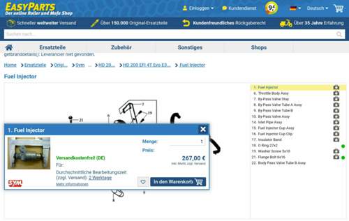

PS: Du hast die Impulse der ECU mittels LED-Spannungsprüfer sichtbar gemacht. Da jedoch das Einspritzventil - aus welchen Gründen auch immer - diesen Impulsen nicht immer Folge leistet, kann es von der Theorie her nur ein Problem mit diesem Ventil sein. Der Neupreis des Einspritzventils bei EasyParts (s. Anhang) ist heftig.
Einspritzventil

Bei der Quad Company kostet die Düse ca. 85 Euro, wenn mein Roller der SYM HD200 LHW7-6 ist.
Bei EasyParts habe ich die Einspritzdüse beim Modell LH18W7-6 gefunden, was der obigen Bezeichnung entspricht - die 18 ist lediglich der verschlüsselte Hubraum.
Der Preisunterschied der beiden Ersatzteilehändler ist immens. 🙁
Gruß Wolfi
