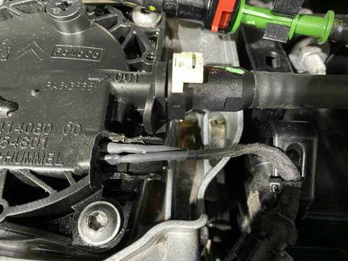

Auch wir haben bei kälteren Temperaturen Startprobleme.
Zur Zeit so um die 0 Grad rum
Je nachdem ist mal eine Vorglühzeit merkbar oder auch nicht
Auch die Anzeige der Glühwendel erscheint mal und mal nicht.
Ist wahrscheinlich grad so der Grenzbereich.

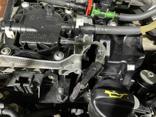

Aber egal, ich greif das mal auf und hab mir den Dieselfilter angeschaut.
Als erstes fällt da ein verschmorter Stecker der Heizung am Filter auf
So ein passendes Ersatzteil zu finden war nicht möglich.
Auch das Kunststoff Oberteil vom Filtergehäuse hat temperaturtechnisch was abbekommen.
Komplettes Filtergehäuse 170EUR.

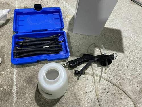

So eine Absaugpumpe + Filter bestellt.
Am Filteroberteil an den kontakten 2 Drähte angelötet und einen alternativen Zwischenstecker eingebaut.
Hoffe das hält kontakttechnisch.
Zum Diesel entlüften...Die Venturi Vacuum Pistole zum Absagen schafft es aber nicht vom Rücklauf her den Diesel durch den Filter und den was dahinter noch so liegt zu saugen.
Entweder da ist noch ein Ventil zwischen oder schlicht und einfach das Injektorprinzip zu schach dafür.
Am Ende doch Startversuche und gewartet bis keine Luft mehr kommt.
Jetzt läuft er erstmal, mal abwarten die nächsten Wochen wie sich das bei kälteren Temperaturen entwickelt
