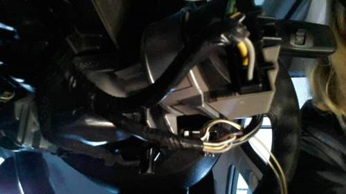

Wie gesagt im Gegenteil. Das Auto startet nur noch, wenn ich den komplett eingewickelten Kabelstrang vom Zündalasschalter entweder dran drücke oder das Lenkrad so weit nach oben wie möglich mache. Aber auch dann geht das Auto nicht sofort an, sondern erst nach der Prozedur bzw. den Einzelschritten (langsam von I auf II und einen Augenblick später auf III zünden) an und bleibt an.

Das spricht für einen Kabelbruch im Zündschloss Kabelstrang, oder defekter Schaltplatte (Zündschloss)
Das vermute ich, zusätzlich zum Ausgangsproblem.
Was bedeutet das 2.?
Er meint den elektrischen Teil vom Zündschloss.
Den Zündanlass-Schalter.

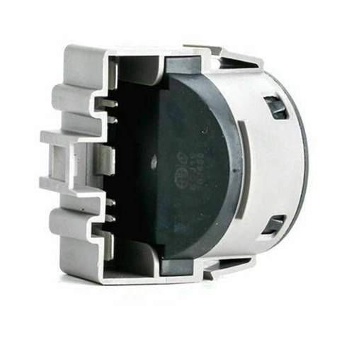

Den am besten neu kaufen.
Kostet keine 20 €.

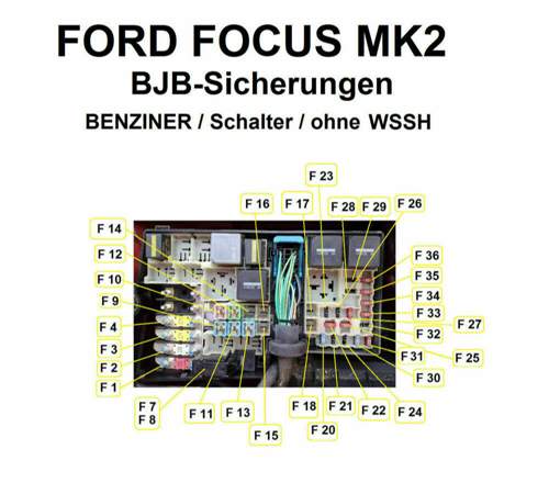

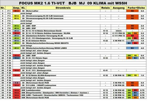

Sicherung F 11 ( 20 A ) im BJB erneuern.
Zündanlassschalter FOCUS MK2
Da gucke ich morgen mal. Den Schalter hatte ich ja schon im Verdacht. Da wurde ja immer gemeckert. Hatte ich schon getauscht, aber mein Tauschteil ist auch nicht so doll.

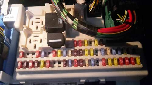

Ich habe diesen Sicherungskasten. Ist es da auch die Sicherung F11? Kann ich die erst mal durch eine andere aus dem Kasten ersetzen?
20210113-154049
Falsch.
Das is das CJB.
Die Sicherung F 11 ist im Motorraum.
BTW
Bevor ich an ner Kiste rumschraube,lese ich die Bedienungsanleitung durch .
Z.B.wegen Sicherungsbelegung
Sicherungen 1 bis 36 sitzen im Motorraum BJB
Der Rest im CJB ( Sicherungskasten Innenraum).
Ab F 37 aufwärts

Du hast doch ein Multimeter, wenn ich mich recht erinnere.
Wenn die Sicherung Durchgang anzeigt, funktioniert Sie erstmal. Braucht erst später mal erneuert werden.
Das ist nur eine Vorsichtsmaßnahme, da belastete Sicherung ja auch altern.
