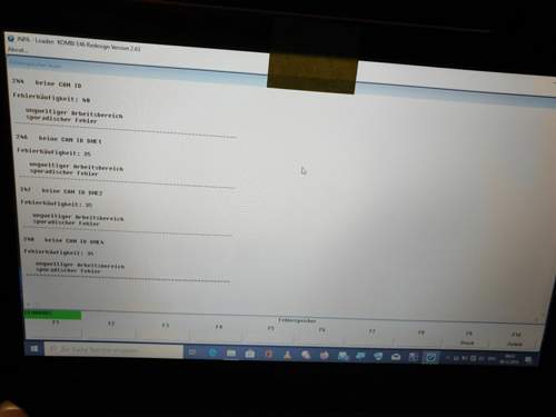

Normal wenn er ohne probleme anspringt, kommt beim zündung einschalten zuerst die Spule und dann gleich die MKL. Die spule geht nach ca.2 sekunden weg und die MKL bleibt. Dann starten und die MKL geht weg.
Wenn er aber nicht anspringt passiert folgendes. Spule kommt und geht sofort wieder weg. MKL kommt gar nicht. Und dann startet er auch nicht bzw.orgelt einfach nur. Hat das schon jemand gehabt von euch?

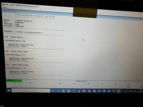

Fehlerauslesen hat nicht wirklich was ergeben. Ausser folgende fehler wo ich nicht weiss was das ist. Vielen dank schonmal. Achja wenn die MKL kommt dann klackern auch relais. Wenn sie nicht kommt dann klackert auch keines und startet auch nicht.

Warum steht denn bei INPA, dass er die CAN ID der DME nicht findet. Ein Diesel hat doch eine DDE, keine DME.
Oh stimmt
@tom3012 schrieb am 10. Dezember 2019 um 11:27:18 Uhr:
Oh stimmt
Mein Beitrag zielte nicht auf Deine Antwort. Wahrscheinlich ist es tatsächlich ein Diesel (aus andererem Thread)
Mir kommt aber gerade deshalb der Screenshot komisch vor.
Wurde bei INPA was falsch gemacht? Oder zeigt INPA DDE als DME an? Ich hab INPA schon lange nicht mehr benutzt. Bei meinem Diagnosetester meldet sich ein Diesel-Motorsteuergerät bei BMW-Fahrzeugen immer als DDE.

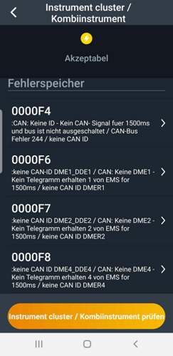

Mit carly kam das raus

Ok, das ist scheinbar beide Male der Fehlerspeicher vom Kombiinstrument.
Was steht denn im Motorsteuergerät? Bzw. gibt es eine Fehlermeldung, wenn man das anwählt und ausliest.

Was ist denn jetzt mit dem Fehlerspeicher des Motorsteuergerätes? Die Bilder waren ja nur vom Kombiinstrument
