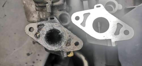

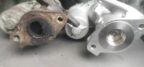

An den Fahrzeug habe nun bereits alle Dichtungen, Einspritzdüsen, den Turbo, Ölwechsel alles vornehmen lassen. Auch danach ging diese Fehler nicht weg, nach Unterhaltung mit 2 verschiedene ADAC Notfall Fahrer kamen wir zum Schluss das es eventuell die AGR Ventil sein könnte weil eventuell die Klappe hängen bleibt.
Also habe ich ein neuen AGR Ventil bestellt und Heute eingebaut. Versucht zu starten... geht nicht ins laufen.

Heute ausgetauschte AGR Ventil
