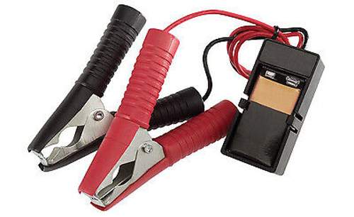

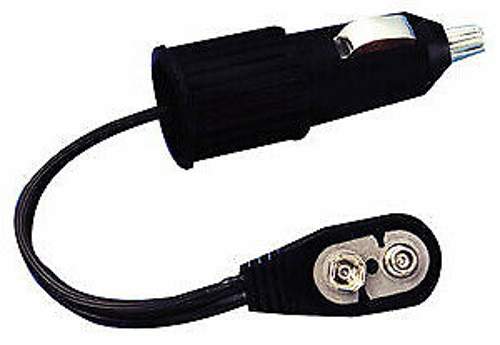

Die Module gibt es für die Borddose, Klemmen und für OBD. Ich kenne einige Werkstätten, die solche Stecker (oder ähnlich) nutzen.
Die Stecker müssen natürlich eine Sperrdiode haben. (Sonst knallt es!) Diode, Sicherung und ggf. Strombegrenzung. Wenn man den Stecker steckt und die Fahrzeugtür schließt und ggf. bei modernen Fahrzeugen verschließt, benötigen die Fahrzeuge nur wenige mA. Und ne Werkstatt hat schnell raus, welche Fahrzeuge mit Plug funktionieren.
Diese OBD-Module und OBD-Stecker sind bekannt....aber welches davon wird mit einem üblichen 9V-Primärzellen-Block betrieben?
Den abgebildeten niedlichen Adapter mit 12V-Bordstecker und Anschluss für einen 9V-Block benutzt keine Ernst zu nehmende Werkstatt zur Spannungserhaltung bdes Bordnetzes. So etwas benutzen höchstens "Spezialisten".
Eventuell ist das auch nur ein 12V-Ladekabel für 9V-Akku-Blöcke. Zu erkennen ist das nicht.
