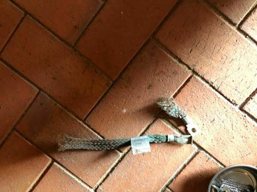

Die masssverbindung rottet gerne durch von der Karosserie zum Motorblock... überprüf das mal

Ja, Massekabel wären essenziell wichtig für die Funktion der Elektrik.
Bei meinem war auch die Masseleitung vom Motor zur Karosserie defekt. Konnte das Kabel mit bloßer Hand auseinander ziehen.
Es äußerte sich so, dass er plötzlich ohne Vorwarnung nicht mehr startete.
