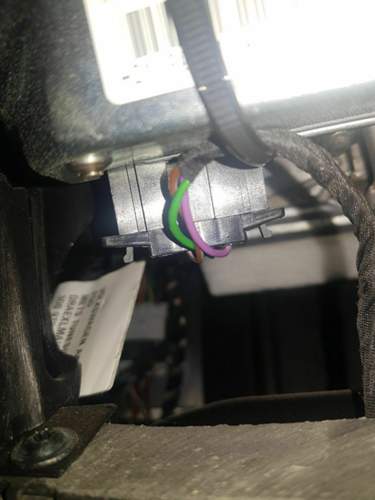

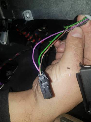

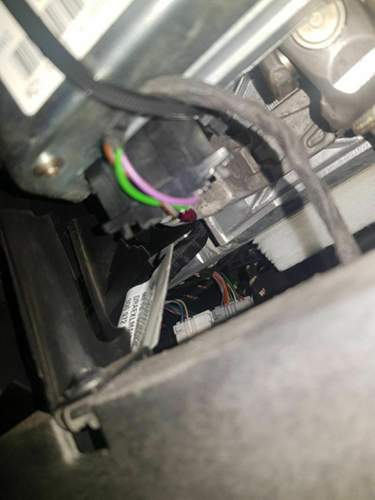

Hier noch ein paar Bilder für die Nächsten.
Warum man das kurze Kabel zur ELV mit einem Strabs fixieren muss, erschließt sich mir nicht. Anderfalls das Kabel 1cm länger und das Poblem gäbe es nicht.
ELV Kabel
ELV Kabel 2
ELV Kabelbruch
@windelexpress schrieb am 3. Januar 2022 um 13:50:02 Uhr:
Hat sich das Kabel direkt an dem Kabelbinder durchgescheuert/geknickt? Sieht von der "Länge" her nämlich so aus. Dann könnte man dem ja vorbeugen durch trennen des Kabelbinders.
Beste Grüße
Micha
Genau, wenn noch keine Probleme hat,Verkleidung ab und Strabs entfernen. Evtl durch einen Gummi ersetzten, dann entsteht an der Stelle kein Zug.
Ich glaub selbst wenn der Strabs ganz weg ist, gibt es keine Probleme.
Man muss wohl nur gucken,dass die Kabel nicht in die Nähe der Bowdenzüge vom Sicherungskasten kommen. Da sollen die wohl auch eingeklemmt werden können.
Hab den Stecker schon mit neuen Kontakten und Gummikabel versehen lassen und nun muss das nur noch angelötet werden. Dann sollte das erledigt sein.
