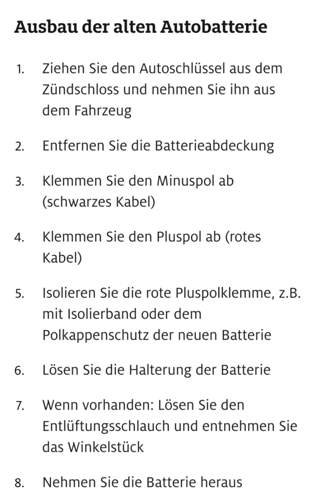

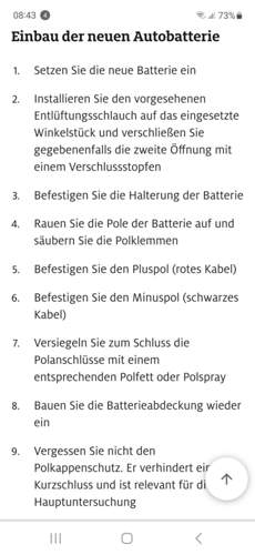

@MB214
Dann doch so wie ich geschrieben habe , beim
demontieren erst - dann + und beim anschließen erst + dann -
Zwecks Bestätigung:
https://www.adac.de/.../
