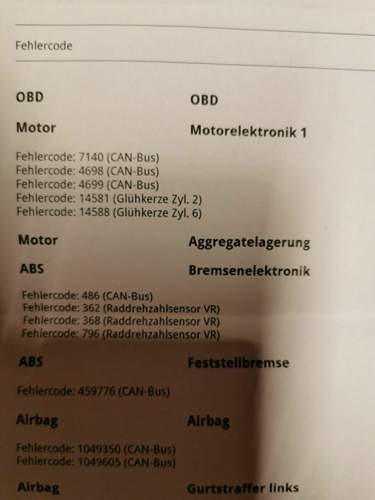

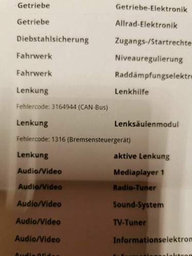

Guten Abend. Wahrscheinlich wurde das Thema schon oft durch gekaut nur ich konnte jetzt nichts spezifisches dazu finden. Angefangen hat alles auf der Autobahn während der Fahrt die üblichen Fehlermeldungen aufgetreten Reifendruck/Parkbremse, ABS etc). Nach einem kleinen Rast mit Motor aus war wieder alles verschwunden. Am nächsten Tag in die Werkstatt ausgelesen Fehler gelöscht. Zwei Wochen Ruhe keine Probleme. Heute Abend wollte ich los beim starten die gleichen Kontrolleuchten wieder aufgeleuchtet und wieder verschwunden.
Auf den Bilder die Fehlermeldung vom 1ten mal auslesen

War da nicht mal ein Relais das Problem beim Start bei einigen Usern hier? Ein 10€ Teil
EDIT:
https://www.motor-talk.de/.../...obleme-systemfehler-t5652177.html?...
[Von Motor-Talk aus dem Thema 'Sporadische Startprobleme' überführt.]
weißt du welches es genau ist? Hab bis jetzt 1000 € bei Audi liegen gelassen und immernoch der gleiche Fehler...Liebe Grüße und schöne Ostern
Habe dir oben den Link reineditiert - da steht normal drin welche 2 das sein können
