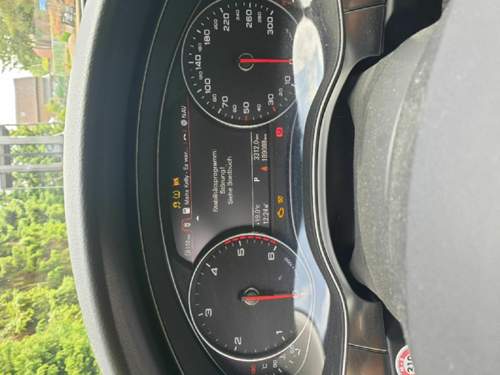

Mein A64G Avant mit 150.000 Km zeigt beim Start verschiedene Systemfehler und verweigert den Start.
Nach einigen Minuten erneut gestartet, Systemfehler werden angezeigt, Auto startet und fährt einwandfrei.
Fehler in den Systemen offensichtlich nicht vorhanden.
In der Werkstatt hat man die Systemfehler ausgelesen und ein angeblich nicht benötigtes Relais in der Kofferaumverkleidung an eine andere Position getauscht.
Nach 3 Tagen nun das gleiche Problem, Systemfehler,
viele verschiedene Fehler werden angezeigt (Getriebe/Reifendruck/Feststellbremse, etc) , doch nun lässt
sich das Auto gar nicht mehr starten, sondern wurde soeben abgeschleppt zur Werkstatt.
Ich hoffe, nun nicht in endlose Elektronikprobleme mit dem Auto zu geraten....
Hatte jemand hier im Forum schon einmal ein ähnliches Problem ?
Mit der Suchfunktion unter "Startprobleme" und "Systemfehler" habe ich nichts gefunden.
Vielen Dank im voraus für eine Antwort

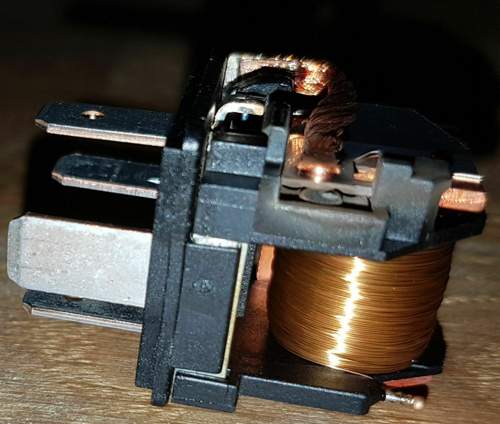

Bei meinem A6 3.0TDI 2012 187tkm waren auch beide Relais defekt.
Symptome plötzlich kompletter Motorausfall während der Fahrt mit den schon zuvor beschriebenen Fehlern im Display. Motorstart war nach Wartezeit und mehreren Versuchen teilweise wieder möglich.

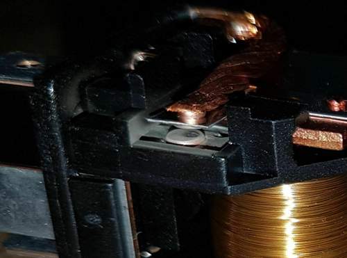

Hauptursache war das Relais 645 im Motorraum für Kl.15 zum Motorsteuergerät, das hatte sporadisch einen Ausfall (geöffnet). Beim Test im ausgebauten Zustand am Labornetzteil konnte man den Fehler durch Klopfen provozieren, vermutlich Defekt in der Relaisspule.
Das Relais 645 unterm Lenkrad für Kl.30 hatte starken Kontaktabbrand und Übergangswiderstände.
Beide ersetzt mit BOSCH 60A Variante 0 986 332 040 und sämtliche Fehler (Meist war keine Kommunikation mit Motorsteuergerät gemeldet was ja logisch ist wenn KL.15 wegbricht)) in den Steuergeräten mit VCDS gelöscht, danach alles wieder okay.

Pauschal hatte ich beide 645er Relais getauscht (zusammen für 32,37 € nebenan bei VW, bei Audi waren die gerade nicht vorrätig) was sich als richtig herausstellte, wenn man die angehängten Bilder sieht:
Bild1, Motorraum, da sind die Kontaktprobleme schon offensichtlich
Bild2, Innenraum, hier noch viel schlimmer und die graue Verfärbung der Umgegend des Kontaktes deutet auf erheblichen Funkenflug und Kontaktabbrand hin. Der Deckel sieht innen an der Stelle genau so aus.
