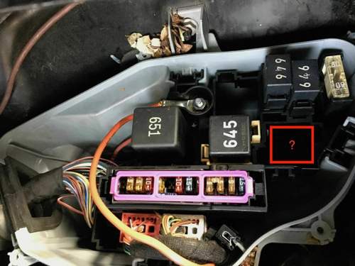

Teilenummer 4H0 951 253A und das dann mal 2 ?
Gibt es hier eine Anleitung oder Explosionszeichnung, wie man an welches Relais rankommt und ist das für einen Laien möglich zu wechseln? Wie lange würde dieser Wechsel dauern? Welches Werkzeug braucht man dafür?
Ich habe leider erst in ca. 2 Wochen einen Termin und wollte den Wagen aber bis dahin ungern so laufen lassen und wollte, wenn möglich schon selbst tätig werden...
Die 2 - 645er Relais sitzen ja anscheinend einmal im Wasserkasten und einmal unterm Lenkrad?
Gibt es hier Sachen beim Ein und Ausbau die man besonders beachten muss?
Ich finde hier aber auch im Thread das Relais 646 getauscht worden ist? Es scheinen ja nur Bauteile im niedrigen Euro Wert zu sein...

Eine Batterie "zu lange" abklemmen kann man nicht. Das ist den Stg herzlichst egal. Die Problematik mit den 645er Relais ist nicht selten. Die zu tauschen (25 Ocken pro Relais meine ich) ist nicht teuer und selbst wenn es daß Problem nicht behebt, schadet es nicht diese Bauteile zu tauschen, da sie im Betrieb schon "gut" belastet werden. Der Wechsel ist easy. Altes Relais aus dem Sockel rausziehen (ist nur gesteckt) und neues Relais rein. Zündung natürlich auslassen.

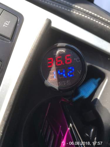

Das die Batterie 2020 neu verbaut wurde, sagt erstmal nix aus. Wenn Du ein Voltmeter hast, kannst Du mal die Batterie belasten (Motor aus, Zündung an, alles was an Lampen möglich ist mal anschalten. Dazu Gebläse der Klima mal auf Max (ganz max wird nicht gehen, weil dazu der Motor laufen muß). Dann die Spannung messen. 12,2-12,5 sollte die Batterie dann immer noch erbringen. Alles unter 12V kann schon mal Unterspannungsfehler bei den Stg auslösen.

du hast oben schon geschrieben wo die sitzen:
dazu muss die linke E-Box im Wasserkasten geöffnet werden und die Copitverkleidung links unterhalb vom Lenkrad demontiert werden. Auf Seite 3 hier im Thread findest du Bilder:

Du kannst die Spannung auch im Motorraum an den Ladepolen messen oder an einer Bordsteckdose (Zigarettenanzünder). Das Messgerät solltest du auf Volt DC (Gleichspannung) einstellen. Ich hatte mir für meinen ehemaligen 4F extra einen KFZ-Spannungsmesser gekauft, die gibt es schon unter 10 € und die kann man bei Bedarf einfach einstecken und ablesen, beim 4G klappt das allerdings nur mit Zündung ein, was die Sache nicht mehr so schön macht da keine Ruhespannungsmessung mit Blick durchs Fenster möglich ist.
Spannnung messen
@Atomickeins Danke 😁
Wichtig beim Messen mit dem DMM oder Voltmeter ist die Meßleitungen korrekt zu stecken. D.h. Schwarz in Minus oder oft als "COM" (für common) markiert und die rote Leitung *NICHT* in die Ampere oder mA Buchse zu stecken, sondern dort wo Volt steht. Macht man daß nicht, und hat ein günstiges Voltmeter, ist der Amperebereich nicht unbedingt abgesichert.
Voller Kurzschluß über einen Bleiakku ist definitiv keine gute Idee.
Wenn an der Buchse V und mA (aber nicht A) steht, wird die Umschaltung zwischen Volt und milliampere mit dem Bereichswahlschalter gemacht. Dazu muß bevor man (Mist) mißt, den Bereichswahldrehschalter auf Vdc stellen. Erst danach die Klemmen an die Batterie.

Einmal also Motorhaube auf und auf der Fahrerseite beim Wasserkasten die linke E Box öffnen und ewnn unter dem Lenkrad links die Verkleidung ab
Ist der Wasserkasten praktisch das auf der Fahrerseite, was geschützt wird von der langen Dichtung und dem "Plastikgitter" und dann aussieht wie eine Wanne?
Dort ist dann eine Box drin? Und dort dann die Relais? Wie bekommt man die Box auf und wie sieht diese aus?

Das Relais unter dem Lenkrad habe ich wechseln können, ging ruckizucki.
Wie genau komme ich nun an das Relais im Wasserkasten? Dort ist so ein metallischer Kasten unter dem Behälter für das Scheibenwischwasser. Ich nehme einmal an, dass der Kasten für das Scheibenwischwasser raus muss und dann der metallische Kasten raus muss?
Denke mal hier wird dann die Rede sein von dieser E Box?

Ich war da noch nicht dran, aber ich habe ein Bild von dem Innenleben. laut Reparaturleitfaden muss man den Einfüllstutzen für Waschwasserbehälter ausbauen, eine Verrastung entriegeln und das Motorsteuergerät 1 mit den angeschlossenen Leitungen zur Seite legen. dann noch die 4 oder 5 Schrauben rausschrauben und den Deckel abnehmen. Anzugsdrehmoment der Schrauben ist 3 Nm.
Jxh5msgzheycv6yi
Der Behälter für Wischwasser ist zweiteilig. Oben sichtbar ist nur der zweite Teil des gesamten Vorratsbehälters. Der Rest sitzt hinter dem linken Vorderrad (hinter der Radhausschale). Den oberen Teil muß man leer bekommen, sonst läuft einem die ganze Soße seitlich in die Karosse rein 🙁
Darunter befindet sich das M-Stg (silberner Kasten). Das muß aus der Halterung gelöst und vorsichtig zur Seite gelegt werden. Möglichst da kein Waschwasser drüberkippen. Das Stg ist zwar mit Dichtungen, etc versehen, aber sein Glück muß man nicht unbedingt testen.....
Da dann drunter ist der öminöse Sicherungskasten. Aufmachen, Relais tauschen und alles wieder Retoure. Feddisch. Beim Zurückbauen des oberen Behälters, den Auslassstutzen mit etwas Vaseline einfetten, daß man die Gummidichtung des unteren Teils nicht beschädigt und (da man nicht sieht, wo der Stutzen hin muß) damit es besser flutscht. Paranoiker, wie ich, bauen natürlich die Radschale aus, damit man einfach mehr sieht. 😁
