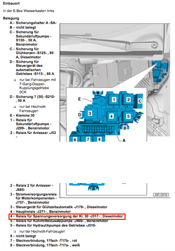

Das Arbeitsstromrelais sitzt oben rechts unterm Wasserkasten bzw dann noch unterm Motorsteuergerät in ner Box.

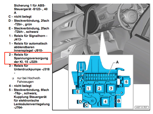

Mache ich, hab das heute schon bestellt laut einem Stromlaufplan, den ich bekommen habe - Weißt du noch, wie genau die Bezeichnung von dem Teil war (J317 vielleicht) und was auf dem Relais draufstand? Oder auf welchem Steckplatz es genau war?
Habe jetzt vorsorglich auch mal das Spannungsversorgungsrelais vom Träger unter dem Lenkrad (J329) bestellt und tausche das auch gleich.

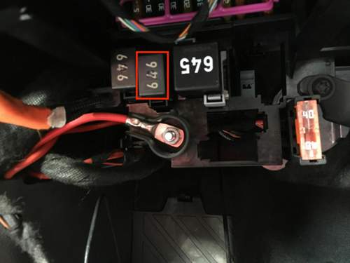

Hallo! Ich habe die Relais eingebaut / wollte das zumindest, aber... folgendes: Bestellt habe ich nach Beratung mit dem Herrn vom Ersatzteillager des Händlers das Relais J317 (Spannungsversorgung der Kl. 30, E-Box im Wasserkasten) und J329 (Spannungsversorgung der Kl. 15, Relaisträger unter dem Lenkrad). Bekommen habe ich ein kleines schwarzes mit der Aufschrift "646", welches laut Händler jenes für den Wasserkasten wäre und ein großes Grünes "644" , welches angeblich für den Träger innen ist. Fakt ist aber, auf dem Steckplatz, an dem laut Schaltplan das innere Relais sein sollte, steckt nicht ein Grünes sondern genau das andere schwarze - Nun gut, habe ich mal trotzdem ausgetauscht. ABER jetzt kommt's: In der E-Box ist auf dem Steckplatz, an dem das angeblich sein soll garnichts(!) und in der sind zwar zwei schwarze "646", aber eben an anderer Stelle. Bitte Helft mir 🙁 Bilder im Anhang

läuft er jetzt? oder hast noch immer Probleme?
Ja nein also er läuft schon aber die Probleme kamen ja nur alle paar Tage mal, damit kann ich jetzt 2 Stunden nach dem Tausch schlecht eine Aussage darüber machen 😁
