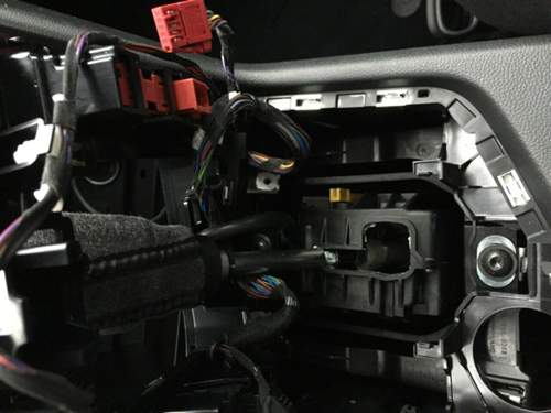

Nabend!
Hat Nicos Modul schon jemand im neuen Tiguan verbaut und kann eine Info bezüglich der Kabelfarben und einem geeigneten Einbauort geben?
Die Zuführung zum Start-Stopp-Schalter ist recht kurz. Ich bezweifle auf diesen kurzen Stück die drei Abzweigverbinder unter zu bekommen. (Auf dem Foto rechts der rote Stecker bis zum Hauotkabelbaum, ca. 5 cm)
