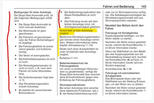

Start/Stopp funktioniert nur unter optimalen Bedingungen und gut geladener Batterie.
Auch unser 1,4T mag bei diesen Temperaturen trotz relativ neuer Batterie (Mai 2024) und gutem Ladestand selten zu S/S
Siehe auch Auzug aus der BA
https://img.motor-talk.de/LCqQOWFRCvkrIyhJ.10.jpg?_gl=1*1fj5tya*_ga*MTc5NDU1NzkwMC4xNzMxNTk4NDc2*_ga_3BGGYQFWB5*MTczMzQ2MzIyMy4xMDYuMS4xNzMzNDYzNzM4LjU5LjAuMA..
StartStopp
