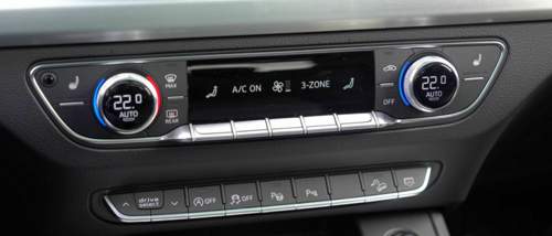

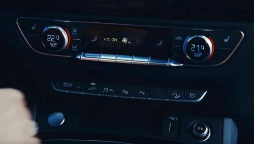

@ferdiex schrieb am 22. Februar 2020 um 14:10:38 Uhr:
... aber bei mir fehlt die Taste zum aktivieren oder bzw. deaktivieren. Ich kann es mir kaum vorstellen, aber ich habe das Gefühl es wurde vergessen einzubauen. Kann das sein, oder bin ich total auf dem Holzweg?
Denke nicht, dass bei Deinem Wagen einfach eine Taste "vergessen" wurde 😎
Schau mal HIER bei ca. 4:31 - neben den beiden Drive-Select-Taster ist die dritte Taste von links die "altbekannte" Start-Stopp-Taste.
Wenn man sich nun Videos vom TFSI e ansieht - HIER bei ca. 1:05 - sieht man, dass beim "e" nicht dieselbe Taste verbaut ist, sondern eine "EV"-Taste, die eben die e-spezifischen Möglichkeiten aufruft.
Dass Funktionen/Beschreibungen quasi à la "copy-paste" in BA's aufgeführt werden, die bei einem bestimmten Modell so gar nicht vorgesehen sind, wäre ja nun kein Einzelfall.

Ok ich sehe die klassische Taste fehlt tatsächlich, so sieht das bei mir auch aus. Danke!
