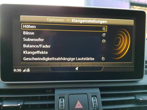

Jetzt im Q5 wieder kaum Bass beim B&O...diesmal kann ich noch nicht mal den Subwoofer separat regeln. Ein Benutzer berichtet nun bei seinem SQ5, dass er das sehr wohl kann.
Frage 1: könnt ihr den Subwoofer in den Klangeinstellungen separat vom Bass einstellen? wenn man den Bassregler hochzieht gehen die Frontlautsprecher mit.

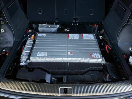

Frage 2: kann es sein, dass auch beim Q5 FY der Subwoofer gegen die Frontlautsprecher spielt?
Sollte unter der Abdeckung hinter der Hochspannungsbatterie sein (Bild gestohlen von https://www.audiworld.com/.../)

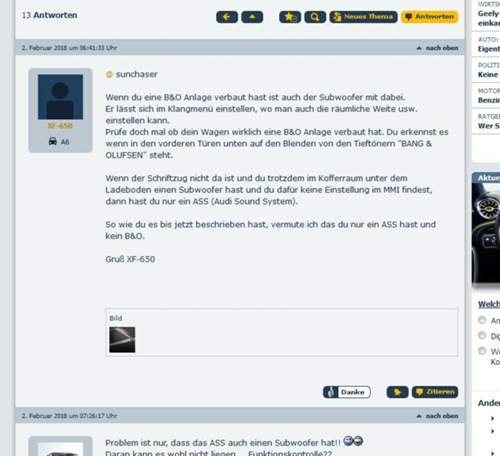

@ sunchaser
Wenn du eine B&O Anlage verbaut hast ist auch der Subwoofer mit dabei.
Er lässt sich im Klangmenü einstellen, wo man auch die räumliche Weite usw. einstellen kann.
Prüfe doch mal ob dein Wagen wirklich eine B&O Anlage verbaut hat. Du erkennst es wenn in den vorderen Türen unten auf den Blenden von den Tieftönern "BANG & OLUFSEN" steht.
Wenn der Schriftzug nicht da ist und du trotzdem im Kofferraum unter dem Ladeboden einen Subwoofer hast und du dafür keine Einstellung im MMI findest, dann hast du nur ein ASS (Audi Sound System).
So wie du es bis jetzt beschrieben hast, vermute ich das du nur ein ASS hast und kein B&O.

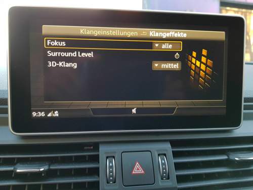

Versuche mal die 3D Funktion ganz zu deaktivieren. Vielleicht wird es dann besser!?

Hab 3D ausgeschaltet und Surround auch. Es ist auch einer verbaut, das passt. Man kann ihn schon hören. Allerdings fehlt mir der separate "Subwoofer" Regler 🙁

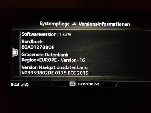

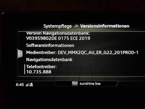

Ich denke, dass der Regler mit einem Software Update bei Dir erscheinen wird. Bei meinem 2007er S5 gab es damals auch diverse Software Updates, die Funktionen hinzugefügt (leider auch entfernt) haben. Welche MMI Version hast Du momentan?
