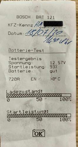

Hallo VOLVO – Gemeinde, mir ist es heute während der Fahrt aufgefallen, dass meine Start/Stop-Automatik sporadisch sich außer Funktion gesetzt und auf dem Bordcomputer erscheint die Meldung – nicht verfügbar! Ich bin heute gut 120 km gefahren, teils Autobahn, teils Landstraßen und Stadt, während dessen ging die S/S-Autom. in die Funktion, und nach ein paar Minuten wieder war sie aus.
Da ich gerade unterwegs am A.T.U gefahren bin, Bin ich kurzerhand rein gefahren und habe ich ein Batterie Test machen lassen. Laut der Diagnose ist die Batterie noch völlig in Ordnung – siehe Anhang (-Bild). Das ist wahrscheinlich noch die erste Batterie in meinem Auto. Das Auto ist Baujahr –2016.
Ist das normal?
Hat das vielleicht was mit der Dieselpartikelfilter – Regeneration zu tun?
Normalerweise steht doch im mittleren Display unter my Car warum start Stop nicht verfügbar ist, z.b. elektrisches system oder Fahrer nicht angeschnallt usw.

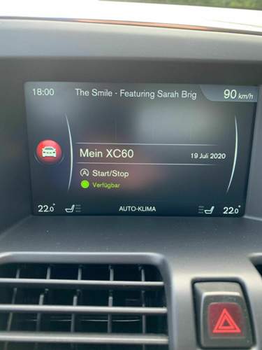

Bingo! Vielen Dank, Limbi!
Vor circa 1 Stunde bin ich zu meinem Auto, den Batterie -Reset gemacht (-2x sogar! Doppelt hält bekanntlich & angeblich auch besser 😁 ...), danach Probefahrt, über ca. halbe Stunde Fahrt gemacht (-circa 30 km Strecke) und siehe da – alles ganz normal!
Die S/S-Auto- Funktion war die ganze Zeit da und ist nicht einmal wieder ausgegangen!
Also, bei mir hat das mit dem Batterie – Rest (-wahrscheinlich?) was gebracht – mal schauen... 😉
-nochmals vielen Dank für die alle eure Hilfe! Bleib gesund und immer gute Fahrt, liebe Grüße und schönen Sonntags Abend aus Hagen! – Jacek (- happy, grins & tief entspannt... 😁 😉 ...)

Dags Auto geht auch bei der S/S-Funktion aus, wenn sie aktiv ist! Bei meinem Auto hat sich die Funktion zeitweise selber deaktiviert! Jetzt nach dem Batterie – Reset (- wie-s.das Video oben!), ist der Spuk vorbei- die Funktion bleibt die ganze Zeit an, wenn ich sie nicht manuell ausschalte. 😉

Für alle anderen, die die Anfangssymptome einer schwächelnden Batterie ernst nehmen, sei mal dieser Thread [KLICK] ans Herz gelegt. Denn der alleinige Reset der Batteriewerte, bringt nur für kurze Zeit etwas und rächt sich spätestens dann, wenn es am wenigsten passt!

Das Geld für ATU Test hätteste sparen können. Die Start Stop Funktion kann man ja eh manuell aus machen (bei D5T5 auch direkt auscodieren). Die Funktion hängt von vielen Parametern ab wie schon Geschrieben. Es gibt eine kleine Batterie vorne rechts zusätzlich die die Betriebsbereitschaft der Komfortfunktionen sichert. Hat diese nicht ausreichend Spannung wird Start/Stop eh abgeschaltet.

Welche Funktion die Sekundärbatterie hat, wurde ja schon diskutiert. Und ja richtig, hat diese eine zu gering errechnete Kapazität, ist das einer von n-vielen Gründen für eine deaktivierte S/S-Funktion. Aber es ging dem Themenstarter ja nicht um den Sinn dieser, sondern um den Grund der Fehlfunktion. Und der liegt zu hoher Wahrscheinlichkeit nach, an einer schwächelnden Primärbatterie.
