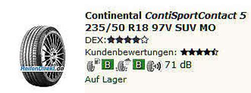

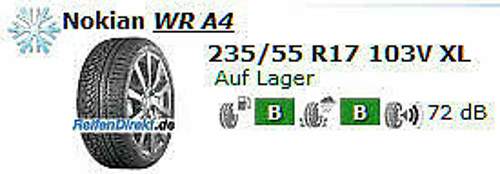

Nenne mal die genauen Daten der Reifen (Größe, genaue Bezeichnung etc.). Dann kann man rausfinden, mit welchem Buchstaben die Kraftstoffeffizienz gelabelt ist (B, C, D....). Faustformelmäßig liegt zwischen zwei Buchstaben bei größenmäßig gleichen Reifen ein Unterschied von ca. 0,3... 0,4 l/100 km.
electroman
Der Conti hat Effizienlabel F, der Nokian hat C. Ein Unterschied von 3 Klassen. Macht nach obiger Faustformel etwa 0,9 bis 1,2 Liter Differenz zu Gunsten des Nokian. Also genau in dem von dir festgestellten Bereich.
electroman
@electroman schrieb am 14. November 2016 um 23:22:22 Uhr:
Erstaunt über die großen Verbrauchsdifferenzen und neugierig geworden, habe ich dazu mal Wikipedia befragt und muss sagen, ich bin erstaunt:
https://de.wikipedia.org/wiki/ReifenlabelDie Mehrverbräuche pro schlechterer Effizienzklasse liegen lt. dortigen Angaben zwar nicht ganz so hoch wie von dir angegeben (0,3 bis 0,4 l/100 km), sondern bei 0,1 bis 0,15 l. Dennoch bedeutet das bei angenommenen 6 l/100 km in Klasse A einen Verbrauch von 6,66 l/100 km in (der schlechtesten) Klasse G. Und da sind wir dann tatsächlich bei den 10 %...
Ich muss gestehen, ich habe der Effizienzklasse bisher eher kaum Beachtung geschenkt. Dieses Bewusstsein wurde jetzt geschärft! Trotzdem haben für mich sicherheitsrelevante Kriterien immer noch eine höhere Priorität, die Effizienzklasse wird aber künftig auf jeden Fall Beachtung finden...
