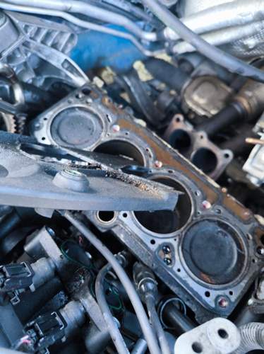

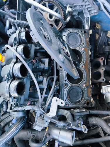

Ich habe seit etwas über einem Jahr das Problem, dass mein Golf massig an Motoröl verbraucht, sodass ich alle 2-3 Monate ca. 1 - 1,5 Liter Öl nachfüllen musste.
Das kuriose dabei war, dass weder eine Rauchwolke aus dem Auspuff kam, noch die kleinste Pfütze Öl auf dem Boden zu finden war. Wir wussten nicht direkt, wohin sich das ÖL seinen Weg nahm.
Beim letzten TÜV im vergangenen September hieß es lediglich: Motor Ölfeucht. Alle Abgaswerte stimmten.
Bei längerer Autofahrt zwischen 40 - 70 Kilometer oder bei längerer Fahrt auf der Landstraße mit Tempo 100, roch es nach einiger Zeit nach verbranntem Öl. Ein genaueres Hinsehen ergab: Das Öl suchte sich einen Weg und lief direkt auf dem Krümmer, sodass es sofort verbrannte, ehe es auf den Boden kam.
Weiß/Gelber Schlamm am Einfüllstutzen und des Deckels der Motorölabdeckung lässt ja meist auf eine defekte ZKD hindeuten, das Öl roch auch ein wenig nach Kühlmittel, somit wäre eine defekte ZKD plausibel.
Jetzt steht der Golf in der Werkstatt und mein Mechaniker meinte, er glaube nicht daran, das die ZKD im Agen ist, denn die sieht noch relativ gut aus. Auch die Kolben sind trotz hoher Laufleistung und dem Alter in einem tadellosen Zustand. Ja gut, ein wenig Verkokung ist zu sehen, aber das ist ja bei allen so.
Die Zylinderlaufbahnen haben keine Riefen.
Da der Motor nun bereits auseinander gebaut ist und ich bereits auf das schlimmste Vorbereitet war, habe ich mir gleich ein kompletten Zylinderkopfdichtungssatz mit sämtlichen Dichtungen sowie neuen Zylinderkopfschrauben von Elring besorgt sowie neue Ein/Auslassventile von Mahle und eine neue Drosselklappe von Pierburg. Der Zylinderkopf wird jetzt Plangeschliffen und die Reparaturkosten liegen bei gut 800-1000€ wobei ich damit sogar noch relativ günstig davonkomme.
Jetzt ist jedoch die Frage, sollte ich die Kolbenringe etc. gleich mit machen lassen? In Zylinder 3 stand ein wenig Öl drin, das sagte er mir zumindest am heutigen Nachmittag.

Machen!
Der Motor ist ja schon geöffnet.
Die Zylinderwände sollten auch einen
neuen Hohnschliff bekommen.

mir ging es letzte Jahr genau so und ich habe selbst die Reperatur hinter mich gebracht. Ich habe neue Kolbenringe rein / bzw neue Kolben. Ist kaum Arbeit, wenn der Kopf unten ist. Jedoch sahen meine alten Ringe noch relativ gut aus. Bei anderen sieht das anders aus. Man kann das vorher nie sagen.
Den Kopf habe ich ersetzt durch einen 0km Kopf, den ich bei eBay gefunden habe.
Den alten Kopf habe ich bei Redhead reparieren lassen (Als Ersatzteil) Da waren alle Ventilführungen außerhalb der Spec.
Jetzt braucht der Motor kein Öl mehr.
Mache den großen Abwasch, wenn du schon so weit bist. Und unbedingt den Kopf ordentlich überholen lassen. Nicht nur planen.

wenn du die Kolbenringe tauschst, musst du schon auch honen. Diese Arbeiten gehören zusammen. Eines alleine macht kein Sinn. Mit so einer Honbürst bekommst du aber gute Ergebnisse. Ist ja kein Ferrari F40!
Nur - wenn Öl im Zylinder stand, kam das sicher nicht von unten, sonder von oben (Kopf). Mach dir also wenig Hoffnung, wenn du den Kopf nicht überarbeiten lässt.

In den letzten 2 Wochen ist kaum was passiert, die Zeit fehlte einfach. Dafür haben wir am Montag den überarbeiteten Zylinderkopf wiederbekommen. Diagnose: Der starke Ölverbrauch lag höchstwahrscheinlich am Kopf, das Motoröl floss in großen Mengen durch die Ventilschafführungen.
Die Generalüberholung hat mich 380€ gekostet.
Derweil sind wir seit dieser Woche auch wieder Aktiv am Golf zugange. Der letzte Vorbesitzer hat vermutlich sehr billiges Motoröl verwendet, denn der Motor saß voll mit Ölablagerungen und dicken Klumpen. Die komplette Ansaugung haben wir mühevoll gereinigt, denn es hat sich auch dort sehr viel Schlamm gebildet, sodass dies auch der Grund für die schlechte Gasannahme gewesen sein könnte.
Gestern haben wir nochmal den Block genauer begutachtet, die Kolben in den Zylinderlaufbahnen lassen keine Luft durch, demnach sind sie auch dicht. Um uns zu vergewissern haben wir die Ölwanne abmontiert und die Kolben herausgenommen. Die müssen jedenfalls nicht neu..
