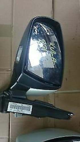

Zitiere mich mal selbst. Habe heute festgestellt, daß unser neuer ST diesen umlaufenden Scheibengummi nicht mehr hat. Und in Höhe der Außenspiegel ist am Türrahmen eine etwa 10cm lange, etwas ausgestellte Kante. Diese beiden Maßnahmen haben offensichtlich in Sachen Windgeräusche etwas gebracht. Selbst bei kurzzeitig Tempo 150 (bei momentan 700km will ich ihn noch nicht ausfahren) sind, im Vergleich zum Vorgänger, kaum Windgeräusche zu hören. Sehr angenehm.
Überhaupt macht der Wagen in Sachen Verarbeitung einen besseren Endruck als unser VfL von 2014.
Hallo Q-ga kannst du mal ein Foto reinstellen von dieser ausgestellten Kante? Danke
@Hamk
Kann ich machen. Wird aber erst am WE. In der Woche fährt meine Frau den Wagen.
Hier siehst du die Kante sehr gut.
https://www.ebay.de/.../323228390537
S-l300
