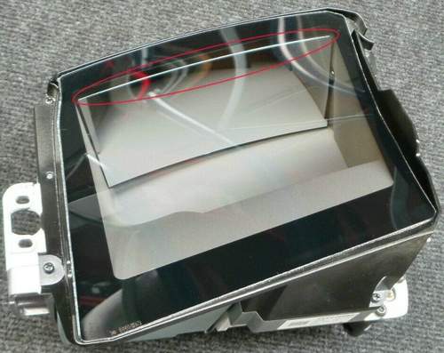

Mein B9 hat ja den Head Up-Display und an sonnigen Tagen habe ich etwas Nerviges bemerkt: wenn die Sonne in einem bestimmten Winkel einfällt, dann entsteht direkt im Sichtfeld (quasi im HUD) eine starke Reflexion. Das is teilweise so ablenkend, dass ich es als Gefahr bezeichnen würde.
Ich hänge ein Foto an, aber in Echt sieht das sogar noch heller und deutlicher aus.
Hat sonst noch jemand dieses Problem? Glaubt ihr, da kann man etwas einstellen, damit das weg ist (oder zumindest weniger störend ist)?

Von einer senkrechten Kunststoffabdeckung habe ich nichts geschrieben, trotzdem hier eine Zusammenfassung.
Korrekt erkannt, es geht nicht um eine Reflexionsfläche aus Kunststoff.
Die hier bemängelten Reflexionen entstehen einmal durch die Abdeckblende beim Einbau des HUD-Projektors.
Diese ist nicht in mattem Kunststoff ausgeführt sondern in "seidenglatt" und glänzt dadurch je nach Sonneneinstrahlung.
Zum Zweiten gibt es die sehr helle Spiegelung der Sonne aufgrund der unverkleideten Spiegelkante innerhalb des HUD-Projektors, die von mir genannt wurde.
Meine sehr engagierte Werkstatt hat diesen Fehler inzwischen durch Aufkleben eines schmalen Streifens Isoliermaterials behoben.
Könntest du bitte ein Foto der Nacharbeit einstellen? Vielleicht bekommt das mein Werkstatt auch hin ...
Kein Problem - läßt sich allerdings etwas unglücklich fotografieren ohne Ausbau der Frontscheibe 😉
Hier als kleine Bilderflut.
Bild 1 zeigt (rot umrahmt) das Problem. Die Oberkante des Spiegels hätte lediglich in schwarze Farbe getaucht werden müssen, um die Reflexion der Sonne zu verhindern. Aber das hätte natürlich den Preis um 0,5 Cent erhöht

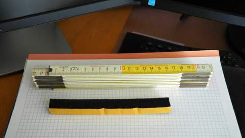

Bild 2 zeigt den (Reserve-) Streifen Dämmmaterial, welches so knapp wie möglich zwischen Abdeckblende und Displayglas eingeschoben wird.
Das Abdeckglas ist aus Kunststoff, sonst hätte die Werkstatt einfach mit einem dicken Filzstift (Edding) eine schwarzen Streifen gezogen - aber wenn der nicht gelingt, läßt er sich nicht mehr entfernen.

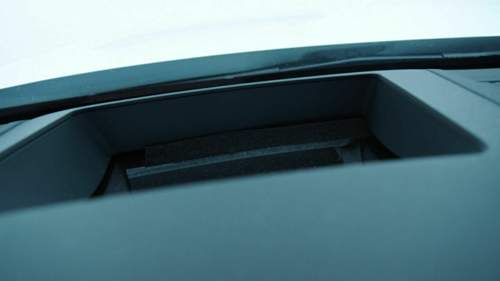

Bild 3 zeigt dann den "Einbau" und auch die Problematik. Wenn das Material einmal klebt, dann ist ein nachträgliches Verschieben nicht mehr möglich. Deshalb ist der linke Bereich des Spiegels noch unbedeckt.
Allerdings blendet es an dieser Stelle ohnenhin nicht, da die erforderlichen Einfall- und Blickwinkel nicht erreicht werden.
Wahrscheinlich hält der Schaumstoffstreifen auch ohne geklebt zu sein, weil er sich gut zwischen Abdeckrahmen und HeadUp-Modul festklemmen läßt.
