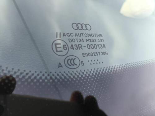

Bei der Scheibe handelt es sich um eine Akustikscheibe mit dem grauen Colorstreifen, die beim mitbestellten Licht- und Regensensor verbaut wird. Die genaue Typbezeichnung meiner Scheibe lautet: "AGC Automotive, DOT24 M203 AS1, 43R-000134".

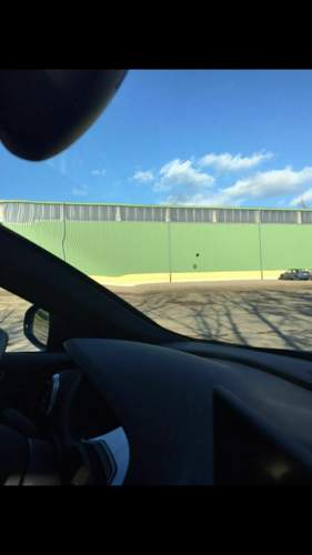

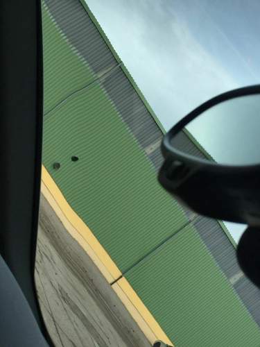

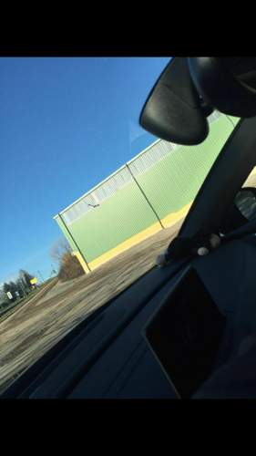

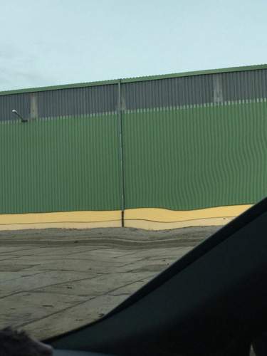

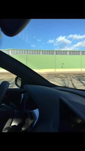

Themenstarteram 17. Februar 2016 um 6:29
Guten Morgen zusammen,
was haltet Ihr denn von diesen beiden Bildern???
Mich als Themenstarter hat es nun zum zweiten Mal erwischt. Nachdem mir in der Vergangenheit eine nicht perfekte, aber akzeptable Frontscheibe eingesetzt werden konnte, musste diese nunmehr nach Steinschlag und einem Spannungsriss leider wieder ausgetauscht werden.
Nach der mittlerweile vorliegenden TPI sollten eigentlich alle Scheiben ab 05/2015 fehlerfrei sein, meine wiederum wellige Austauschscheibe ist jedoch von 11/2015...:(
Also wieder reklamiert und jetzt geht alles von vorne los...
Bin schwer enttäuscht von Audi, dass nach so langer Zeit und mittlerweile bestehender TPI immer noch so ein Murks verbaut wird :mad:
cibbel

Hui, das sind schon derbe aus.

Ich hatte nochmal Fotos für Audi gemacht, ist echt nicht mehr Lustig.
Da muss ich Coopers6 aber Recht geben. Sowas kann man doch vor dem Einbau bzw. bei Anlieferung schon prüfen, ob die einen Knick haben. Sowas ist echt nicht nachvollziehbar.
Ein bisschen geht durch die Komprimierung verloren, aber man sieht es glaub ich doch ganz gut:
1. Hälfte: Bäume
2. Hälfte: Fugen an einer Hauswand
https://youtu.be/MTdu_BykdLI
