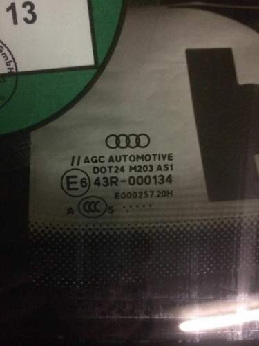

Bei der Scheibe handelt es sich um eine Akustikscheibe mit dem grauen Colorstreifen, die beim mitbestellten Licht- und Regensensor verbaut wird. Die genaue Typbezeichnung meiner Scheibe lautet: "AGC Automotive, DOT24 M203 AS1, 43R-000134".

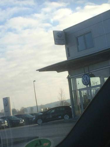

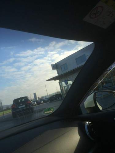

So ich habe nun aufgrund Steinschlag mit Rissbildung auch eine neue Scheibe bekommen, gefühlt ist es besser geworden mit der Verzerrung. Mich Hat das aber vorher auch nie wirklich gestört.
Ich habe 2 Bilder angehangen in denen ich versucht habe die Verzerrung einzufangen, wer genau hinschaut sieht noch eine leichte Wölbung an dem Vordach.
ich habe mal noch ein Bild angefügt wo die produktionswoche aufgedruckt ist, wenn mir die mal bitte jemand entschlüsseln könnte, ich vermute kW 24.
5 xxxxx = August 2015
Mit so einer minimalen Wölbung könnte ich auch problemlos leben. Bin seit 1 Monat wieder mit Audi in Kontakt, aber keiner weiß angeblich ob es Änderungen bei den Scheiben gibt. Und deshalb wollen Sie sie immer noch nicht tauschen.
