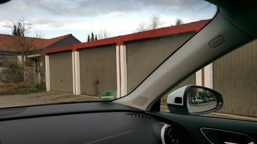

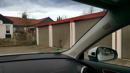

So, habe heute endlich Bilder gemacht von meiner Scheibe.
Bis jetzt ist mir nichts aufgefallen beim fahren, erst heute wenn ich danach gesucht habe bin ich fündig geworden.
Muß aber sagen das bei fahren nichts sichtbar ist, erst wenn ich den Winkel stark verändere, war eine Wölbung sichtbar, das ist aber normal.
Das heißt, ich müsste meinen Kopf direkt an der Frontscheibe positionieren um diese Verformung zu sehen.
So gesehen ist für mich alles in Ordnung.
Habe paar Bilder gemacht, aus der fahr Position, und direkt an der Frontscheibe.
Gruß, Heinrich.

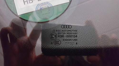

mir ist übrigens noch was an meiner neuen Scheibe aufgefallen:
http://www.motor-talk.de/.../...ufdruck-sonnenblende-t4441099.html?...
Damit kann meine "neue" Scheibe außen 09.2015 nicht glänzen. Vielleicht liegt es aber auch an deinen elektronischen Helferlein.
