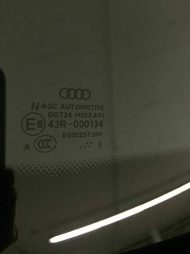

Gehe ich richtig in der Annahme dass meine Frontscheibe von Mai 2013 ist?

Das ist August und nicht Mai 😉
@Erazor2k9 schrieb am 28. November 2015 um 15:51:22 Uhr:
