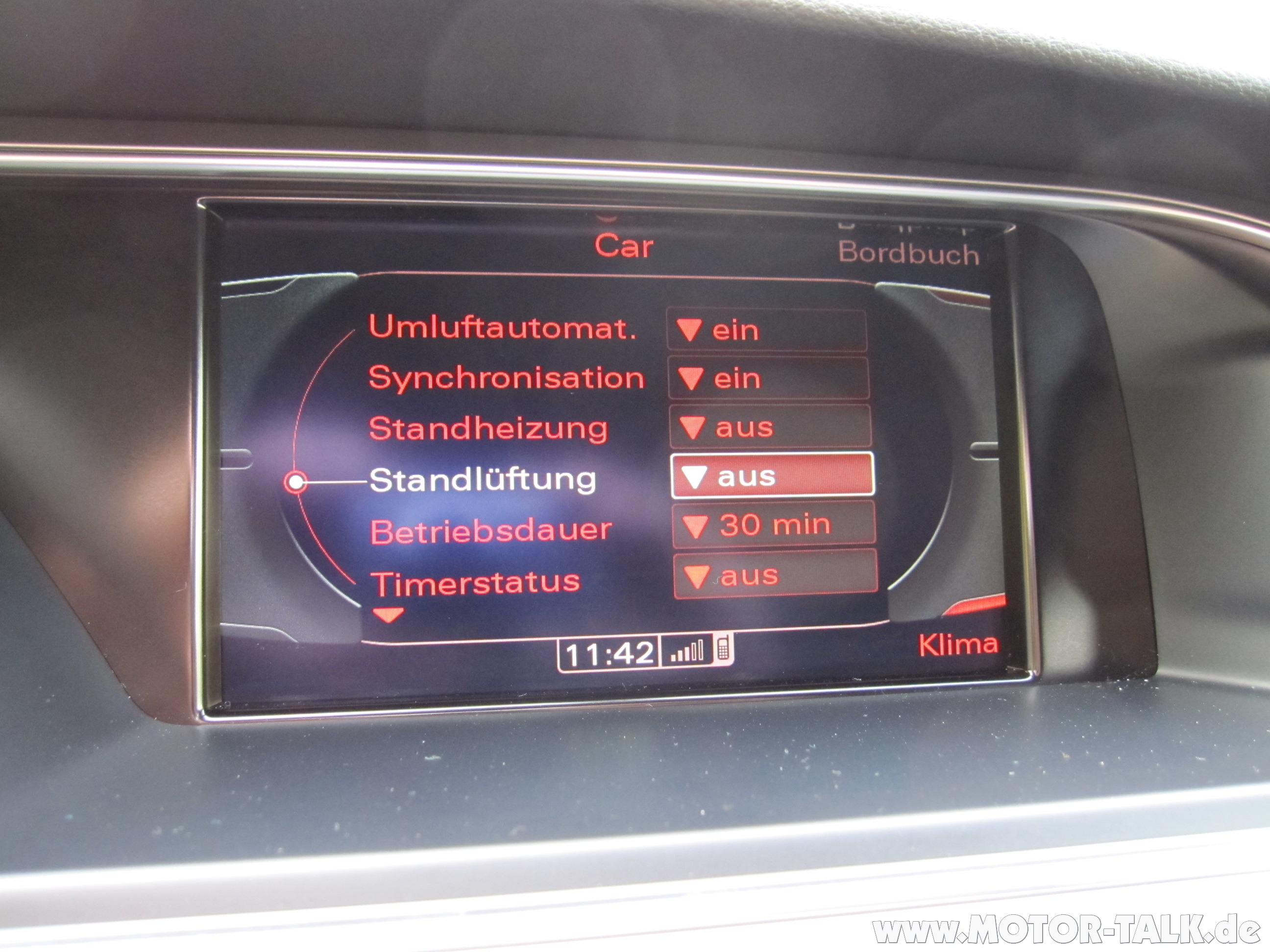

Wie ist das eigentlich bei der Standlüftung mit der Batteriebelastung? Wie lange kann man die Lüftungszeit programmieren? Ich denke daran z.B. Sommer, Strand, das Auto den ganzen Tag in der Sonne. Jetzt steige ich aus, der Lüfter läuft los sobald die Sonne scheint, egal wann und wie lange, gesteuert vom Sensor. Find ich richtig gut. Und die Temperaturunterschiede sind spürbar. Ich weiß nicht, ob die Standlüftung den gleichen Nutzen bringen kann.
henry.g
du hast ~110AH im Kofferraum.. die reine lüftung samt Stg etc ~ 5-8Ah. rein rechnerisch um noch genügend Saft zum starten zu haben kannst du sie ~10std. laufen lassen.... zudem gibts immer noch das Batteriemanagment was eingreift und dir zur Not die Lüftung abschaltet!
15/30/45/60min sind einstellbar
Img-1188
ich will auch sowas... 😠
kann man nachcodieren ^

Grosses Dankschön Andy! 🙂
ich kann die Standlüftung über MMI aktivieren , dennoch fehlen mir die Optionen "Umluftautomatik" und "Syncronisation" wie bei Scotty18
http://data.motor-talk.de/.../img-1188-7858949659410648669.JPG .
Oder geht das nur wenn man codiert?
Das geht nur wenn man die grosse Klimaanlage hat, was willst du denn sonst synchronisieren?
so ist es 😉
