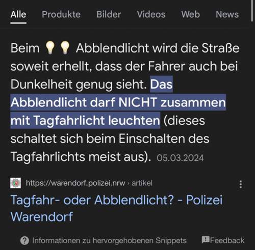

Standlicht MUSS an sein!
Das stimmt nicht!
.jpg
Du wirfst Standlicht und Tagfahrlicht durcheinander!
Standlicht muss mitleuchten, TFL nicht.
In deinem Text steht nichts von Standlicht.
.jpg
In deinem Text steht darf nicht allein mit Standlicht fahren. Keiner fährt allein mit Standlicht. Es geht darum wenn das abblendlich an ist das TFL bzw Standlicht aus ist dann kann das Standlicht garnicht alleine leuchten.
Du verwechselt da selbst etwas. Das Standlicht darf aus sein wenn Abblendlicht an ist darum geht es ja und so war es bei meinem Auto ja von Werk aus so.
Es geht um den markierten Text, aber ich gebe an dieser Stelle auf und lasse Dich in deinem Glauben.
Vielleicht hat ja jemand Anderes Lust, das nochmal zu erklären.

und das ist codierungsmäßig auch so ab Werk. Fällt beim Halogenscheinwerfer ein Abblendlicht aus, dann erst leuchtet das Tfl gedimmt (aka Standlicht) zusammen mit dem Abblendlicht auf.
