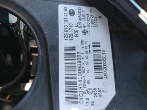

Unten im Bild ist die Teilenummer,ich glaub das war 2011 das Beste von BMW und teuer.
Vielleicht teilt ihr mir mal noch Eure Anischten mit.

Wenn ich das richtig gesehen habe, das Treibermodul ist im verschweißten Scheinwerfer drin, ohne dessen Zerlegung nicht zugänglich. Zudem Undichtigkeitsstelle selbst an ausgebautem SW nur schwer lokalisierbar.

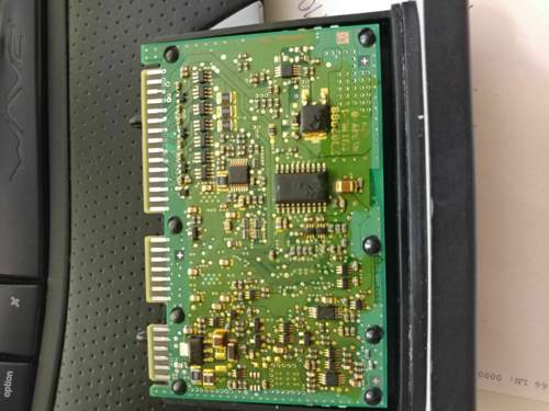

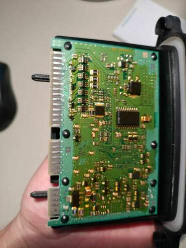

Unten die Bilder vom Treibermodul.Finde da auch nicht wirklich was.
Aber auf dem 1 Bild schaut es ein bisschen nach Wasser aus.
Jetzt müsste man sich aus kennen?
Zefix?
1
2
3
Bild 1 sieht für mich auch nach Land unter aus... 😰
erst das Treibermodul trocknen, Kontakte mit Kontakt-Spray vor Einbau satt benetzen 😉
(würde ich bei sämtlichen Steckverbindungen machen)
ggf. hilft das oxidierte Kontakte gefügig zu machen...

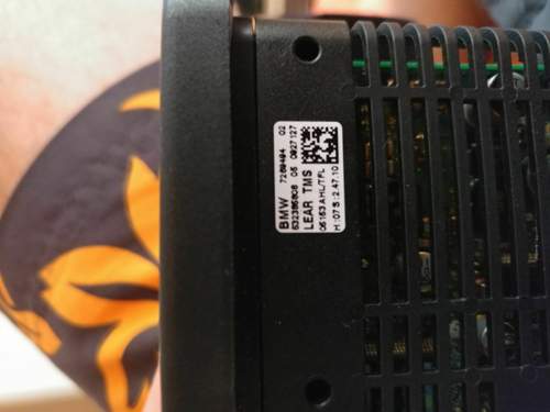

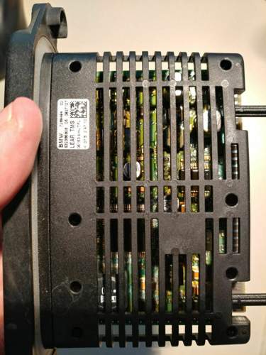

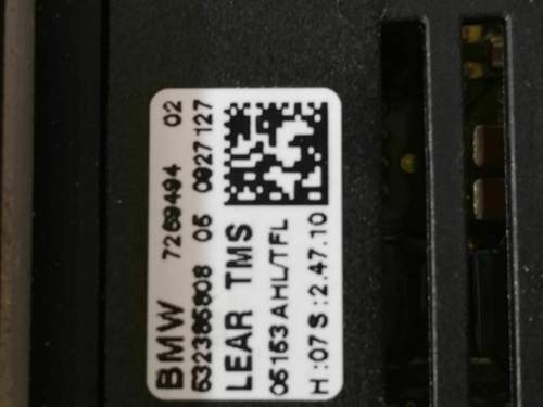

Also habe ich nur noch das Problem das ich das RICHTIGE Treibermodul brauche.
Ich habe mir eines bestellt nach Teilenummer.Aber entweder habe ich das Falsche bekommen oder es gibt einfach zuviele Varianten davon.
Original kostet es 380 Steine.Ist schon unverschämt.
Das ist wie mit dem Luftbalg hinten,Erstausrüster und BMW,mein lieber Schorli,das sind vielleicht Preisunterschiede.
Jetzt suche ich auf diesem Wege nach dem richtigem Treibermodul.
Vielleicht hat einer Kontakte oder weiß wo ich ein gebrauchtes her bekomme.
