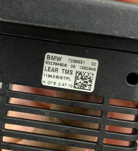

Ja ich musste dann bei BMW bestellen.Das kam, eingebaut und es ging sofort .Dann noch codieren auf dein Fahrzeug und dann ging auch wieder Kurvenlicht und Al.
Achso okay, also werd ich auch wohl oder übel die 300 Schleifen in die Hand nehmen müssen.. hat bmw das direkt dann codiert oder haste das woanders machen lassen? Bei uns in der Gegend hab ich bislang niemanden gefunden
Ja ich habe dann einen Codierer gefunden in der Facebook F10/11 Gruppe in meiner Nähe. Gibt es ja überall welche. Meiner wollte dann nicht mal was haben.

Also ich hab gestern das Teil aus der Bucht bestellt, kam heute morgen an, habe es direkt eingebaut & es funktioniert ??also Plug & Play. Man muss nicht extra Rad abmontierten, reicht wenn man es komplett einschlägt. Aufwand ca 30 Minuten.

Also wie hier beschrieben das TMS (rechts) ausgebaut. Dies erfolgte mit montiertem Rad, damit ich besser an die Schrauben des TMS komme habe ich die Radinnenverkleidung ebenafalls demontiert. Keine große Sache ca. 10 Schrauben und einwenig gewurschtel und das Ding war draußen.
Nachdem ich die Schrauben des TMS gelöst hatte, habe ich dieses rausgezogen da kam mir schon das Wasser entgegen. Die gesamte Platine war so nass wie der hintern eines Buckelwahl. Mit wenig Hoffnung habe ich den Backofen auf mollige 50°C Umluft gestellt und das TMS für 60min dort geparkt.
Am Fahrzeug dann den Fön meiner Holden zweckentfremdet und von oben in den geöffneten Scheinwerfer gesteckt und bei mittlerer Hitze und vollem Gebläse erst mal was gefrühstückt. 3 Tassen Kaffee weiter, war der Scheinwerfer trocken, das ganze nochmal von unten, dort wo das TMS sitzt, vollzogen. Nach weiteren 3 Tassen Kaffee war ich sehr nervös und habe die Steckverbindungen des TMS am Fahrzeug sowie das TMS selbst nochmal mit Kontaktspray geflutet. TMS nochmal kurz in den Backofen und die Steckverbindung trocken geföhnt. Alles wieder zusammengebaut Fahrzeug gestartet und Tata alles geht wieder :-)
Den Fehlerspeicher habe ich mit Carly ausgelesen und alle Meldungen gelöscht danach war alles wieder wie gewohnt. Mal sehen wie lange es hält... den Scheinwerfer werde ich im Sommer tauschen.

Mir ist im Laufe des Winters mehrfach das TMC abgesoffen welches zum Ausfall der folgenden Komponenten führte:
- Standlicht Tagfahrlicht defekt
- Leuchtweitenregulierung defekt
Das TMC wurde wie folgt instandgesetzt. Sorry für den Doppelpost, ich wollte alles beisammen haben damit man sich nicht durch X Beiträge lesen muss.
TMS Instandsetzen hier lesen:
...Also wie hier beschrieben das TMS (rechts) ausgebaut. Dies erfolgte mit montiertem Rad, damit ich besser an die Schrauben des TMS komme habe ich die Radinnenverkleidung ebenfalls demontiert. Keine große Sache ca. 10 Schrauben und ein wenig Gewurschtel und das Ding war draußen.
Nachdem ich die Schrauben des TMS gelöst hatte, habe ich dieses rausgezogen, da kam mir schon das Wasser entgegen. Die gesamte Platine war so nass wie der hintern eines Buckelwahl. Mit wenig Hoffnung habe ich den Backofen auf Mollige 50°C Umluft gestellt und das TMS für 60min dort geparkt.
Am Fahrzeug dann den Fön meiner Holden zweckentfremdet und von oben in den geöffneten Scheinwerfer gesteckt und bei mittlerer Hitze und vollem Gebläse erst mal was gefrühstückt. 3 Tassen Kaffee weiter, war der Scheinwerfer trocken, das ganze nochmal von unten, dort wo das TMS sitzt, vollzogen. Nach weiteren 3 Tassen Kaffee war ich sehr nervös und habe die Steckverbindungen des TMS am Fahrzeug sowie das TMS selbst nochmal mit Kontaktspray geflutet. TMS nochmal kurz in den Backofen und die Steckverbindung trockengeföhnt. Alles wieder zusammengebaut Fahrzeug gestartet und Tata alles geht wieder :-)
