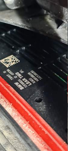

Mir ist auch leider, nach der Waschanlage, das rechte Treibermodul sausen gegangen, alles funktioniert im Rechten Scheinwerfer bis auf die Angel Eyes, sowie ich das hier verstanden habe ist das TMS dafür zuständig um die Angel Eyes zum leuchten zu bringen, oder? Hat jemand eventuell ein TMS rumliegen siehe Teile.Nr. im Anhang. Oder kann man da ruhig eins von ebay nehmen mit das herauskommt nach Teile. Nr. Suche.?
VG
Genau das habe ich auch und finde da leider keine günstige Alternative, wie hast du das Problem gelöst ?
@daCruz77 schrieb am 17. Oktober 2020 um 15:30:49 Uhr:
Also ich hab gestern das Teil aus der Bucht bestellt, kam heute morgen an, habe es direkt eingebaut & es funktioniert ??also Plug & Play. Man muss nicht extra Rad abmontierten, reicht wenn man es komplett einschlägt. Aufwand ca 30 Minuten.

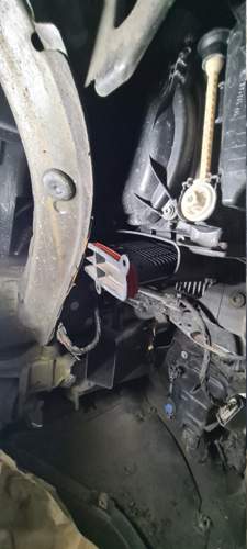

habe auch Probleme mit meinem rechten Scheinwerfer. Der automatische Fahrlichtassistent, leuchweitenregulierung und abblendlicht funktioniert nicht. Denke das es an tms liegt. Wollte heute hinter dem radkastengehäuse den tms ausbauen. Leider konnte ich den tms nicht aus dem Scheinwerfergehäuse rausziehen, da mir der Radträger bzw Karosserie im Wege stand. Siehe Bildern. Hast du vielleicht eine Idee wie ich es trotzdem rausziehe ohne den kompletten Scheinwerfer auszubaue, da es viel Arbeit in Anspruch nimmt.

Naja, gar nicht. Der SW muss ausgebaut dafür, außer du machst was kaputt 😉

Hab schon zig mal ausgebaut ohne komplettem zerlegen..
https://youtube.com/shorts/KoRWfA7P8As?feature=share
Hab bj 2013 facelift. Vielleicht ist das bißchen anders, das es mehr Platz ist um den tms rauszuholen. Bei ist leider nicht viel Platz.
