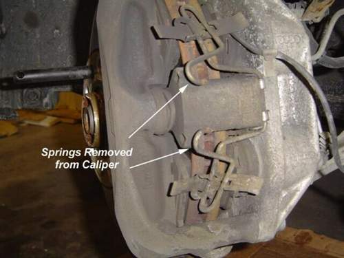

Original geschrieben von killroy0815
Bin nen bischen durch den wind, der eine kolben vonne bremse ist wohl fest
VORSICHT! die kolben werden reingedreht! nicht! reingeschoben!!!
MfG
Turbonet

Vorne? Also hinten mußte ich zurückstellen,
mit nem Rückstell Werkzeug,
vorne ging es links Ohne und rechts nicht wirlich.
Habe mal ein Foto kopiert, von der Seite hier
http://www.audipages.com/.../frontbrakestwin.html
Twinpiston5
So---auch mal wieder da ;-)
bin auch der Meinung--VORNE sind die Kolben zum Reindrücken und Hinten def. zum Eindrehen...

Moin,
muß dann wohl vorn den Sattel auseinander nehmen,
Kolben ist sehr schwergänig aber irgendwatt ist ja immer😕
