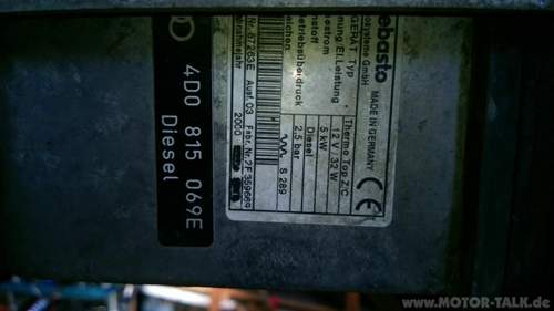

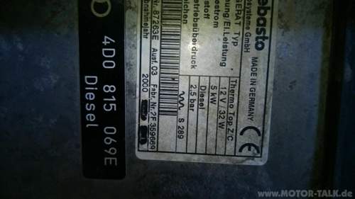

Moin,
ich bin´s mal wieder,
habe nun endlich mein SH Menü freigeschaltet,
dank diesem Beitrag:
http://www.motor-talk.de/.../...re-softwareversionen-t1739568.html?...
Nur sie startet damit nicht, nun bin ich ratlos,
und meine Vorglühleuchte im Drehzahlmesser ist auch weg, OK,
die könnte auch kaputt sein.
Mit der FFB Geht die SH an.
Vielleicht hat ja jemand eine idee,
hier gibt es ja viele Spezialisten.
Und bevor ich im Winter jetzt alles auseinander Bau,
ach nö, Heizung inne Werkstatt ist nicht so doll 😉
Schönes WE noch
Jörg

hallo Jörg,
schön-ein kleiner Teilerfolg.......aber das Beispiel war eben nur ein Beispiel......keine Ahnung ob bei Dir was mit Gurtwarnung drin ist...... Das wären die elementar wichtigen Codierungen, probier mal die 00080 für Deutschland oder die 00180 für RDW.......
HAst Du im Anpassungskanal 18 die 00001 drin ?`
Was passiert wenn Du den Motor startest und es nat. draussen kalt ist?
Was passiert wenn Du über Funk einschaltest? Flammensymbol, nach paar min "knallende Geräusche" von vorne rechts?
Wenn kein Symbol im KI auftaucht kannst Du ja über STG 18 in die MWB gehen und dort sehen was die STH macht.
Also ich denke als Zuheitzer sollte sie funktionieren, aber als echte STH nicht-weil keine Pumpe v55 drin ist---deshalb müsste nach einer gewissen Zeit das Wasser in der STH kochen und diese Schläge verursachen(Dampfblasen)
Zitat: Die Zusatzheizung ist nur bei Fahrzeugen mit Dieselmotor vorgesehen.Sie wird vom Motorsteuergerät zugeschaltet und kann durch Betätigen der Taste "Econ"an der Bedienungs- und Anzeigeeinheit -E87 der Klimaanlage abgeschaltet werden, falls keine zusätzliche Heizleistung gewünscht wird.
? Da die Zusatzheizung nur bei laufendem Motor eingeschaltet werden kann, ist keine Umwälzpumpe -V55 notwendig. Ist jedoch eine Stand-/Zusatzheizung eingebaut, läuft die Umwälzpumpe im Zuheizbetrieb mit.
Da Du die B -Ausführung hast , sollte keine Pumpe dran sein----müsstest DU mal überprüfen...

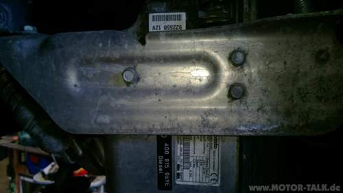

Anbei ein Bild der Standheizung mit der V55
TOM

Servus Jörg,
Und wie ist Deine STH nun CODIERT ? 00002 ?
- Keine Umwälzpumpe -V55 eingebaut.
Die Abschaltung wegen Unterspannung erfolgt bei dem in der Funktion Anpassung eingegebenen Spannungswert....bei DIR dann 9,5V !!!! hier nicht so schlimm...Erklärung siehe unten.
sorry, hab das bissi blöd erklärt---ich meinte im STG 18, dann Anpassung, dann kanal 1 und dort den Wert lesen....
dort sollte dann wohl 00000 drin stehen, was falsch ist-----für STH als Zuheizer 00010 eingeben.
als Standheizung den Wert 00025---
Im mom. nicht ganz so schlimm die 00000, weil als Zuheizer codiert und damit läuft sie beim Diesel ja eh erst bei Mototstart.
Deine Batteriespannung ist im Mom., eh sehr niedrig....mal richtig aufladen....-)
Ansonsten schauen die MWB gut aus---Die STH als Zuheizer läuft gerade nicht, da keine Freigabe vom Motorsteuergerät anliegt.....
Vermutlich hast die Zündung und Lüfttung an--was die etwas sehr niedrige Bordspannung erklären würde...
Also so wie es aussieht...brauchst die V55 mit Schelle, an die STH anbauen( wie Bild), codieren, anpassen und GUT
TOM

So,
mußte gestern die Bremsen machen und habe gleich mal die STH Fotografiert,
Bilder füge ich bei.
Wp-20130303-001
Wp-20130303-002
Wp-20130303-003
+2
Achso,
die pumpe ist natürlich nicht drin,
wird die dann direkt an der sth angeschlossen?
Bin nen bischen durch den wind, der eine kolben vonne bremse ist wohl fest
